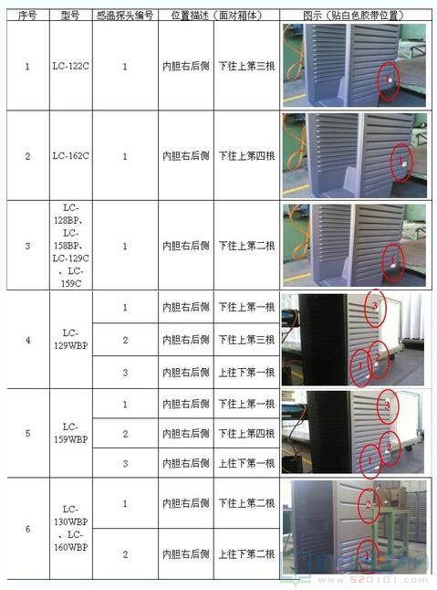

海尔冰吧系列冷柜感温探头位置图
2017-09-13作者:王朋整理3342评论
