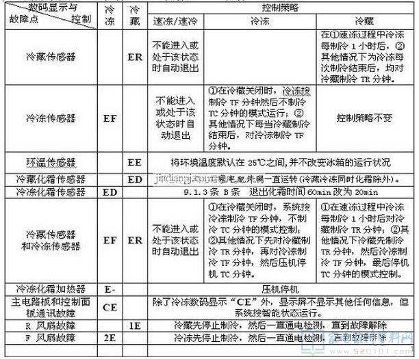

康佳BCD-558WD5EGY电冰箱故障代码
2017-09-17作者:王朋整理2043评论
