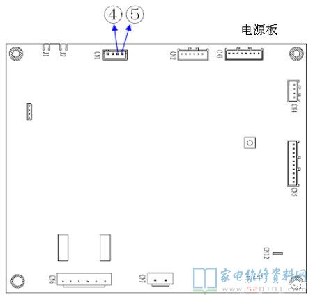

风机不转需要检查电源板4、5间是否有11V左右电压输出,无电压需要确认电脑板故障,有电压输出需要检查连接风机的端子是否有11V左右电压输入,没有需要检查电源板与风机之间的连接线是否正常。
