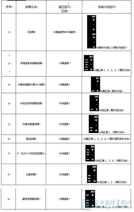

海尔BCD-432W电冰箱故障排除对照
2017-09-13作者:王朋整理1984评论
