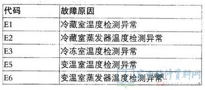

LG GR-S24NCKE三门电冰箱故障代码
2017-09-06作者:voyager整理1345评论
