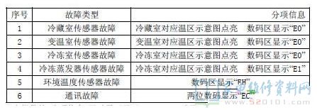

美菱启客BCD-301WIPB电冰箱故障代码
