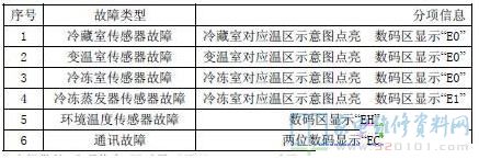

美菱启客BCD-278WIP3BK电冰箱故障代码
