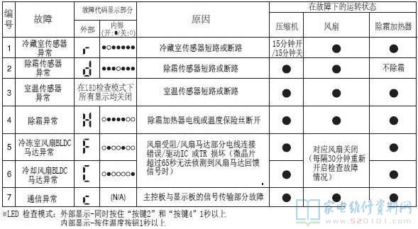

LG GR-D502HSAN电冰箱故障代码
2017-09-17作者:王朋整理1754评论
