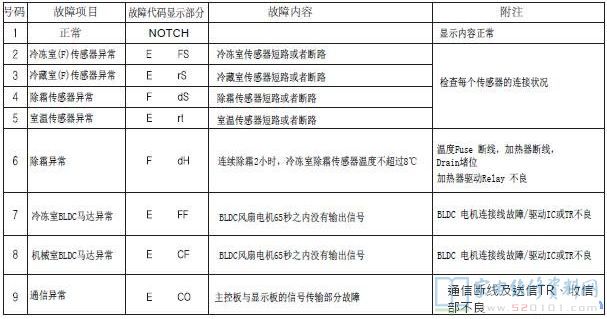

LG GR-M45PJYH电冰箱故障代码
2017-09-17作者:王朋整理2282评论
