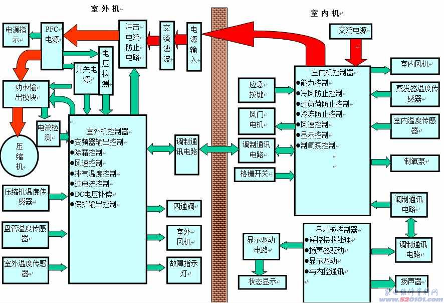

第一部分 整机控制框图
第二部分 室内机
第一章 控制原理
第一节 室内机电路原理图
第二节 显示部分电路图

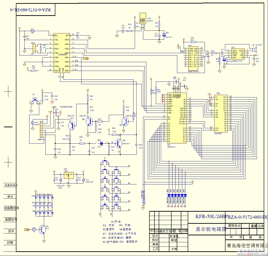

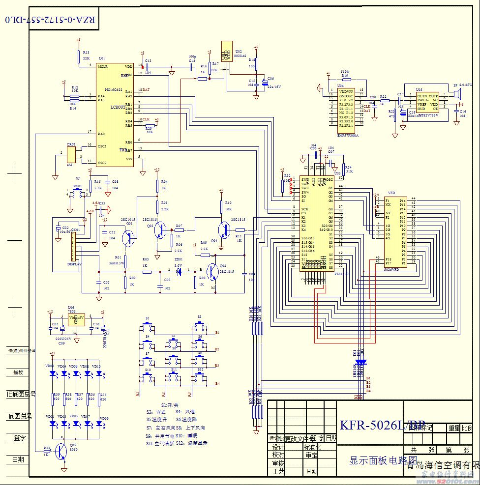

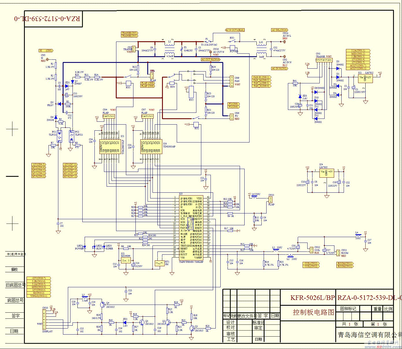

外协控制板电路
自制控制板电路
第二章 室内电路分析
第一节 电路概述
对KFR-60LW/26BP空调器室内机印刷电路板可大致分为以下几个电路单元:供电电源电路、上电复位电路、时钟电路、室内风机控制电路、步进电机控制电路、负离子发生器控制电路、隔栅控制电路、运行状态显示电路、温度传感器电路、显示驱动电路、显示屏、应急控制电路、通讯电路等。

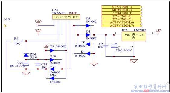

二、电源电路原理图:
如下图所示:
三、电源电路原理分析
电源电路是交流电源220V经电源变压器的6脚和7脚降压输出AC15V,经过D1、D2、D3、D4二极管桥式整流后,通过C1、C2滤波,再经7812稳压后得到稳定12V电压(为继电器和2003提供驱动电源), 5V电压是经7805稳压后获得。(此电压为单片机及一些控制检测电路提供工作电源)。电源变压器1和2脚降压输出一交流电压,此电压和7805输出的DC5V及-DC22V为显示屏和显示控制提供工作电源。
四、电源电路的关键元器件
本电路用到的主要关键元器件有:电源变压器、7812、7805,5.6V稳压二极管等。
五、电源电路关键点的电气参数
1、 电源变压器降压输出的参考电压值
检测点位置CN01 检测参考电压值
6-7 AC15V
4-5 AC22V
1-3 AC5.2V
1-2 AC2.6V
2-3 AC2.6V
ZD3 两端电压 5.6V
六、检修方法
对电源电路的检修可以按照电源的走向来测或者逆向来检测,检测电源电路的输入和输出电压是否正常。如:在检测时发现7805输入正常,但无5V输出。可能有以下两种情况:一是7805后级短路;二是7805坏。

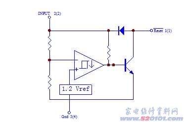

三、上电复位电路原理分析

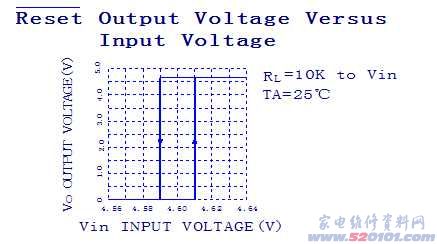

5V电源通过MC34064的2脚输入,1脚便可输出一个上升沿,触发芯片的复位脚。电解电容C14是调节复位延时时间的。
四、上电复位电路的关键性器件
本电路所用到的关键性器件有:MC34064 。
MC34064的特性参数如下所示:
1、内部结构框图
如下图所示:

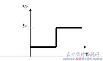

2、输入输出特性曲线
五、上电复位电路关键点电气参数
六、检修方法
上电复位电路是在电源正常的情况下,给单片机提供一个触发信号,以确保单片机可靠地运行。若复位电路有问题,则可导致系统无法正常启动和工作。如,不能接受遥控信号等。[Page]

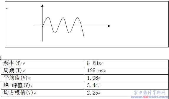

陶振的1脚和3脚接入TMP87PH46N的19脚和20脚,2脚接地,
这样,便可提供一个8MHz的时钟频率。
四、时钟电路的关键性器件。
本电路的关键性器件是陶振。

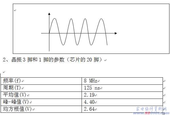

五、时钟电路关键点电气参数
关键点参数参考如下:
1、陶振2脚和1脚的参数(芯片的19脚)
六、检修方法
通电时检测芯片19脚和20脚的电压来判断。

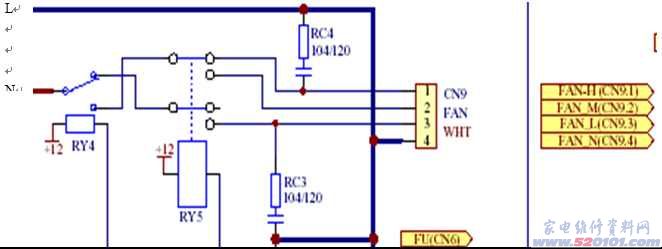

第五节 风机驱动电路
一、风机驱动电路概述
该系列柜机室内风机采用了三速抽头电机,领用芯片的两个输出口,通过TD62003控制继电器来实现风机的三速控制。
二、风机驱动电路原理图
三、风机驱动电路分析

四、风机驱动电路关键性器件
本电路的关键性器件是:IC6。
五、风机驱动电路的电气参数
1、风机输出
电气参数如下:
测试点 电压值
4-3 220(低速)
4-2 220(中速)
4-1 220(高速)
2、端口1、端口2的输出:
风速 端口1 端口2
高 12V 1
中 1 1
低 1 12V

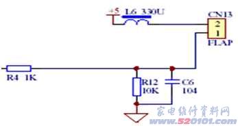

第六节 隔栅控制电路
一、隔栅控制电路概述
隔栅控制电路主要是为保护人身安全而设,防止隔栅打开后旋转的风扇对人身造成伤害。
二、、隔栅控制原理图
三、隔栅控制电路分析
通过隔栅开关,控制导通、断开。芯片判断口电压的高低,从而控制空调器的运行、停止。
四、隔栅控制电路的关键性元器件
隔栅开关
五、隔栅控制电路的电气参数
检测点位置 TMP87PH46N的37脚
电压 5V(隔栅关闭)/0V(隔栅脱离)
六、检修方法
可以手动控制隔栅开关,以检测隔栅开关是否损坏。

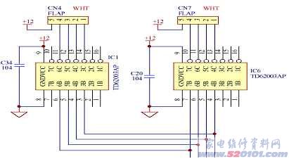

第七节 步进电机控制电路
一、步进电机控制电路概述
步进电机在控制系统中,主要是用来改变室内机出风口的方向的。
二、步进电机控制原理图:
三、步进电机控制原理分析
四、电路关键性器件
本电路的关键性器件为TD62003AP,本器件的特征为一个反相驱动器,能提高负载的输出。
