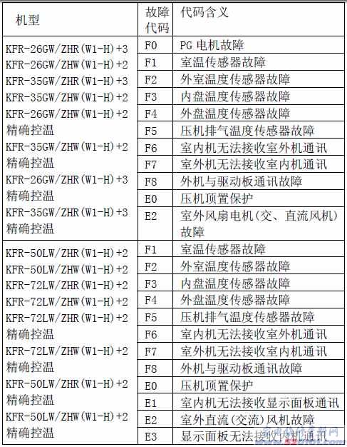

长虹R410A新冷媒空调器故障代码表
