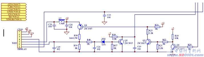

三、原理分析
通讯电路采用电流环实现,抗干扰能力强,便于遥控接收和线控器接收的象话扩展。

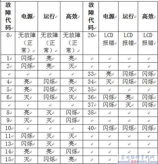

第十节 运行状态显示电路
一、电路概述
通过室内控制板上的三个LED发光管显示运行状态和故障。
二、原理图:
三、原理分析
当空调器出现故障时,三个LED发光管通过不同的显示状态将故障显示出来。具体参照故障手册:
室内故障显示表:

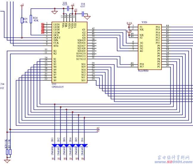

第十二节 显示屏
一、显示屏电路概述
显示屏是用来显示空调器的运行状态及控制接收的,如:制冷制热、室内与室外的温度显示、按键、遥控接收等。
二、显示屏原理图:
三、显示屏原理分析
显示屏的工作原理是:
显示屏的主要部件为荧光粉、栅极、灯丝以及一些控制电路等组成。其空间结构为:荧光粉(如显示屏上的数字、字体以及一些符号等)上覆盖着栅极,栅极的上方有一层灯丝。
灯丝发热发射电子,荧光粉层和栅极层有一个磁场。灯丝向荧光粉发射电子,若磁场强度较小,则电子穿过栅极轰击到荧光粉上,显示屏上的字符或数字则被点亮。若磁场强度较大,则电子穿不过栅极而轰击不到荧光粉上,显示屏上的字符或数字则不会被点亮。
四、电路关键性器件
本电路的关键性器件为:,upd16315,VFD显示屏。
五、电路的电气参数
六、检修方法

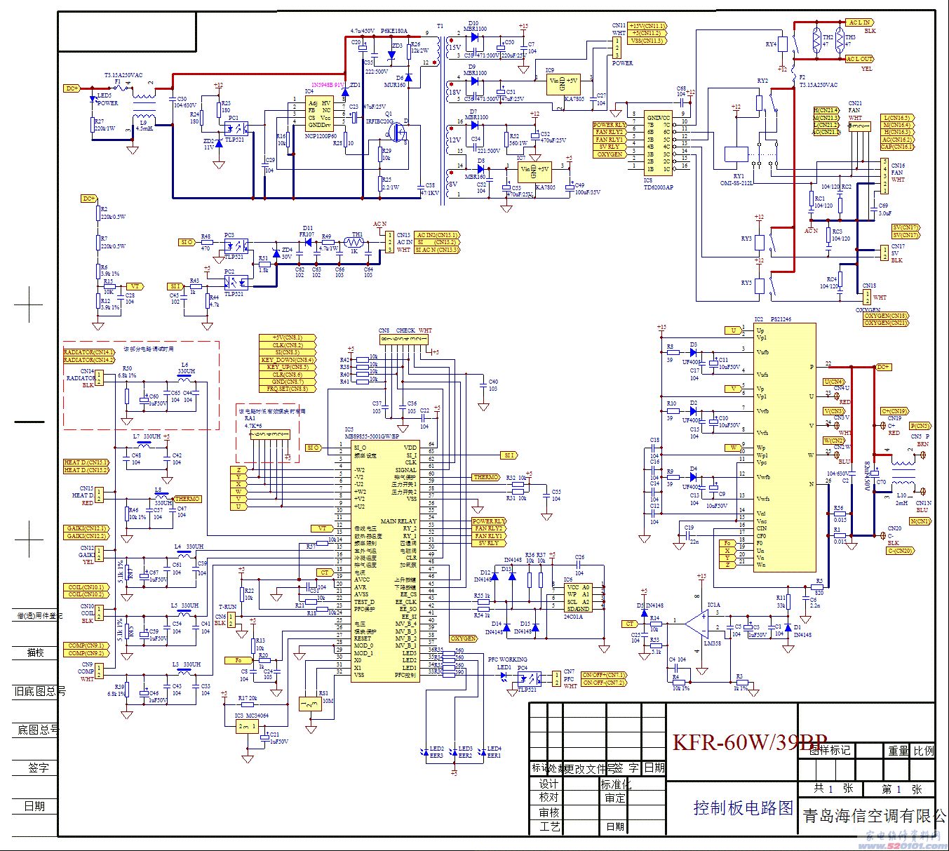

第一章 控制原理图
PFC控制板原理图
第二章 印刷电路板原理分析
第一节 电路概述
KFR-60LW/26BP空调器室外机部分可分为如下电路单元:开关电源、上电复位电路、时钟电路、电压检测电路、电流检测电路、室外风机四通阀控制电路、IPM控制电路、温度传感器电路、EEPROM和运行指示电路、通讯电路等。

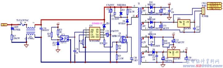

第二节 开关电源电路
一、开关电源电路概述
开关电源采用离线式集成开关电源集成电路NCP1200P60,该器件采用外部MOSFFET连接、高压启动、无需辅助绕组,具有故障自动保护、外接元件少、待机功耗低等特点。
二、开关电源原理图:
三、开关电源电路原理分析
本电路Onsemi公司NCP1200P60集成电路和外围元件构成,其稳压方式采用脉宽度调制方式,即开关稳压电路输出的直流电压正比于开关管的导通时间,而反比于开关脉冲的振荡周期。
开关自激振荡电路:交流220V经整流硅桥整流、电解电容滤波输出的约300V的峰值电压分两路送至开关振荡电路:一路经开关变压器的绕组加到开关管的漏极;另一路经稳压管ZD1稳压后给1200提供电源,当开关管Q1导通时,其漏有电流流过,因此开关变压器T1初级绕组(9-12)产生上正下负的感应电压,而副绕组则产生下正上负的电压,副绕组无电压输出。当开关管截至时,初级绕组的感应电压下正上负,负绕组的感应电压上正下负,存储在初级绕组中的能量传递到副绕组,负载有输出。由于次级在开关管截止时获得能量,这样,电网的干扰就不能经开关变压器直接偶合给次级,具有较好的抗干扰能力。2脚为反馈端,可控制输出电压的高低。
此外,开关电源电路还有一些保护的电路:在开关变压器初级T02(5-7)绕组上并联R26、C25和二极管D6、ZD3组成了缓冲电路。作用是使开关变压器初级绕组上之间的电压变化速率减缓。这样,一方面可以使开关管工作在较安全的工作区内,减小开关管的截止损耗;另一方面则可以使输出端的开关尖峰电平大大降低。控制机理是:当开关管由饱和转向截止的过程中,由于初级绕组上的电压反向,使得二极管D6导通。这时相当于在初级绕组之间并上一个电容,从而使开关管Q1(D—S)极上的电压上升速率变缓。当开关管再导通时,电容上的能量经电阻释放,以使开关管再截止时缓冲电路仍起作用。[Page]
四、电路关键性器件
本电路的关键性器件为:集成电路NCP1200P60, 开关管IRFIBC20G
五、电路的电气参数
开关电源的输出如下所示:
2-3 15.0V
4-5 15.0V
16-1 12.0V
14-1 8.0V
7805 5.0V
六、检修方法
一是开关电源是否有输出;二ZD1的稳压值;三是Q1是否击穿;四是PC1是否损坏。

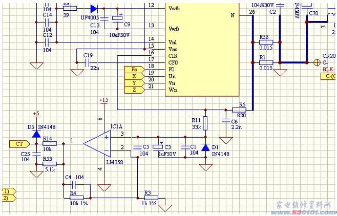

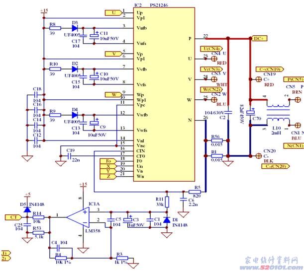

第六节 电流检测电路
一、电流检测电路概述
电流检测电路是用来检测压机供电电流的。保护压机不致在电流异常时,而损坏压机。
二、电流检测电路原理图:
三、电流检测电路原理分析

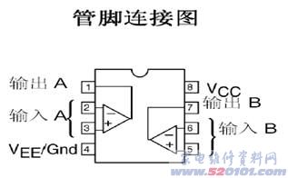

电阻R1、R56采样,信号经LM358放大后送到CPU的第18脚
四、电流检测电路关键性器件
本电路的关键性器件为:LM358,R1/R56。
LM358管脚定义:
五、电路的电气参数
LM358的3脚输出电压:
电流 电压
5 0.55V
10 1.1V
15 1.65V

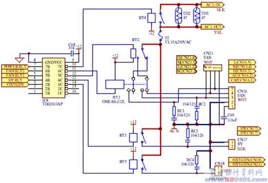

第七节 室外风机四通阀控制电路
一、室外风机四通阀控制电路概述
此电路是控制空调器的主要控制对象风机和四通阀,调节室外的风速以及制冷制热的切换。
二、室外风机四通阀原理图:
三、室外风机四通阀控制电路原理分析
芯片51、52、53脚输出高电平,经反相器IC8(TD62003AP)输出一低电平触发室外风机、四通阀动作。
四、电路关键性器件
本电路的关键性器件为:TD62003AP和继电器。
五、电路的电气参数
控制电平值参考如下:
检测点位置 控制逻辑
室外风机高速 IC8-5 IC8-6 1 1
室外风机中速 IC8-5 IC8-6 1 0
室外风机低速 IC8-5 IC8-6 0 1
四通阀 IC8-4 1
主继电器 IC8-7 1
芯片输出的控制逻辑电平值:高电平是5V,低电平是0V;

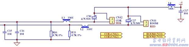

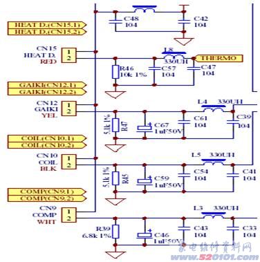

第八节 温度传感器电路
一、温度传感器电路概述
温度传感器电路是用来检测室外环境温度、系统的盘管温度、排气温度、和过载保护电路的。
二、温度传感器电路的原理图:
三、温度传感器电路原理分析
随温度的变化而阻值亦随之变化,经电阻R39、R45、R47分压取样滤波之后输入到芯片相应的管脚,进行A/D转换。
四、电路关键性器件
本电路用到的关键性器件为:温度传感器。
五、电路的电气参数
本电路在检测工装上的电压参考值为:
温度传感器 检测参考电平值(V)
环境温度GAIKI DC 1.831
盘管温度COIL DC 2.95
排气温度COMP DC 2.865
过载保护THERMO DC 0

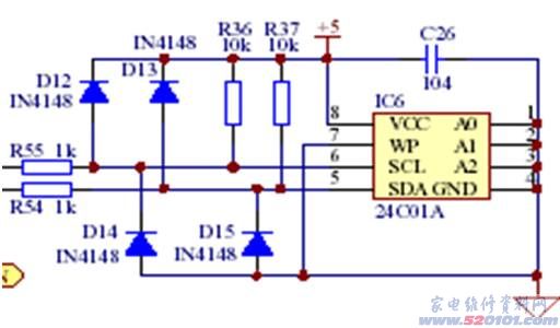

第九节 EEPROM和运行状态指示电路
一、EEPROM和运行状态指示电路概述
EEPROM记录着系统运行时的一些参数,如:压缩机的V/F曲线;
运行状态指示则显示空调器运行时的状态,如:故障指示等。
二、EEPROM和运行状态指示原理图:
三、EEPROM和运行状态指示电路原理分析[Page]
24C01在SCK的作用下,通过24C01(5)将数据输出。
四、电路关键性器件
本电路的关键性器件为:24C01。
五、电路的电气参数

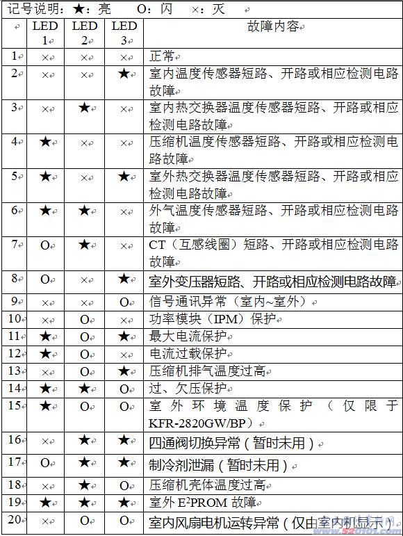

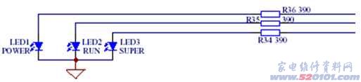

第十节 运行状态指示电路
一、运行状态指示电路概述
显示运行状态及运行故障。
二、运行状态指示电路原理图:

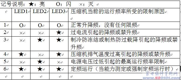

三、电路原理分析
正常运行时:三灯一起有规律的闪烁。
限频运行时:具体限频原因参照下表
故障停机时,具体停机故障参照下表:

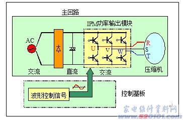

第十一节 PWM驱动电路
一、PWM驱动电路概述
二、PWM驱动电路原理图
三、电路原理分析

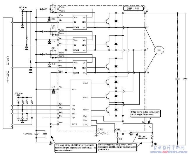

芯片输出6路PWM信号,控制IPM的上下两臂的6个IGBT的通断,从而在U、V、W三端输出占空比各不相同的脉冲波形(方波),当输出加载到压缩机上以后,则体现为频率变化的正弦波。通过改变频率,实现调节压机转速的目的。
四、电路关键性器件
IPM模块:PS21867
PS21867内部结构及外部接口电路:

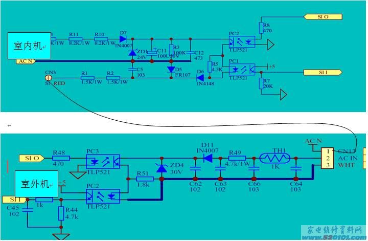

第十二节 通讯电路
一、电路概述
通讯电路是室内机与室外机通讯的通道。电路的工作方式时半双工串行通讯。
二、电路原理图:
三、电路原理分析
四、电路关键性器件
五、电路的电气参数
信号线和零线之间的电压在DC0V、DC7V、DC18V之间切换。
第十二节 内外机通讯电路
一、 电路原理图
二、关键器件:
光耦、稳压二极管电气参数:
Si-N:室内:24V;室外:30V。

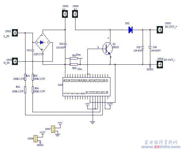

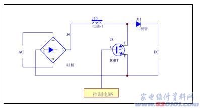

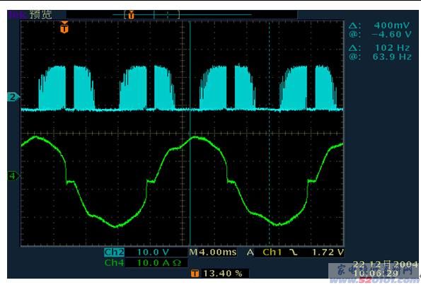

第十三章 PFC电路
一、 PFC电路简介:
减小谐波,提高功率因数。

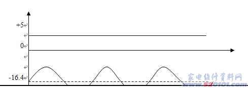

二、 PFC电路原理
三、加PFC电路后负载电流波形:
四、关键器件:
开关管Q01 二极管D02 硅桥SD01 集成电路IC01
五、检测方法:
检测开关管、二极管、硅桥是否被击穿。
