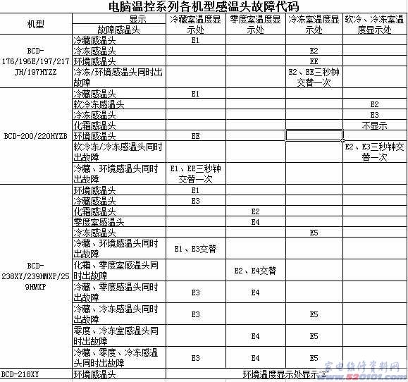

康佳电脑温控系列各机型感温头故障代码(图)
