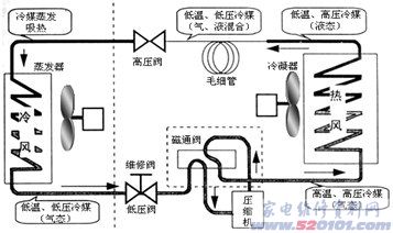

单级蒸气压缩式制冷

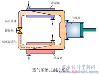

单级蒸气压缩式制冷系统由压缩机,冷凝器,膨胀阀和蒸发器组成。
1.1.1 制冷循环系统的基本组成
制冷循环系统 :
根据蒸气压缩式制冷原理构成的单级蒸气压缩式制冷循环系统,是由不同直径的管道和在其中制冷剂会发生不同状态变化的部件组成,串接成一个封闭的循环回路,在系统回路中装入制冷剂,制冷剂在这个循环回路中能够不停地循环流动
蒸气压缩式制冷循环系统图
1.1.2 制冷循环过程
制冷剂蒸气压缩、冷凝成液体,放出热量
1.1.2 制冷循环过程
冷凝后的制冷剂流经节流元件进入蒸发器。从入口端的高压pk降低到
低压p0,从高温tk降低到t0,并出现少量液体汽化变为蒸气。
制冷剂蒸汽回到压缩机中压缩

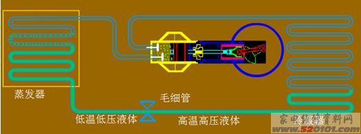

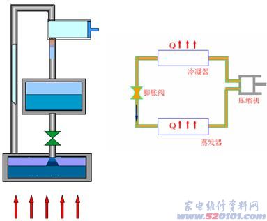

1.1.3 制冷系统各部件的主要用途
1.1.4 制冷剂的变化过程
制冷剂在制冷压缩机中的变化
制冷剂蒸气由蒸发器的末端进入压缩机吸气口时,压力越高温度越高,压力越低温度越低。
制冷剂蒸气在压缩机中被压缩成过热蒸气,压力由蒸发压力p0升高到冷凝压力pk。为绝热压缩过程。外界的能量对制冷剂做功,使得制冷剂蒸气的温度再进一步升高,压缩机排出的蒸气温度高于冷凝温度。
1.1.4 制冷剂的变化过程
制冷剂在冷凝器中的变化
过热蒸气进入冷凝器后,在压力不变的条件下,先是散发出一部分热量,使制冷剂过热蒸气冷却成饱和蒸气。
饱和蒸气在等温条件下,继续放出热量而冷凝产生了饱和液体。
制冷剂在节流元件中的变化
饱和液体制冷剂经过节流元件,由冷凝压力pk降至蒸发压力p0,温度由tk降至t0。为绝热膨胀过程。
1.1.4 制冷剂的变化过程
制冷剂在蒸发器中的变化
以液体为主的的制冷剂,流入蒸发器不断汽化,全部汽化变时,又重新流回到压缩机的吸气口,再次被压缩机吸入、压缩、排出,进入下一次循环。

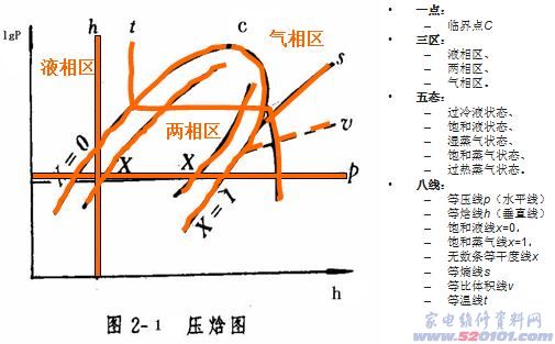

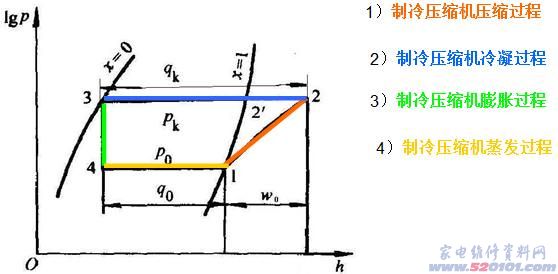

1.2.1 理论循环的假设条件和压焓图
1.理论循环的假设条件
压缩过程为等熵过程;
冷凝和蒸发是与冷、热源换热;
出蒸发器的为饱和蒸气,出冷凝器的为饱和液体;
制冷剂流动过程中没有流动阻力损失;
节流过程中与外界没有热量交换。
3.理论循环过程在压焓图上的表示

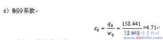

5.制冷系数
单位质量制冷量与理论比功之比,即理论循环的收益和代价之比,称为理论循环制冷系数,用0表示,

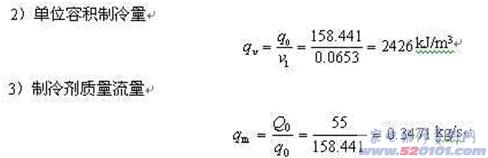

例1-1 假定循环为单级蒸气压缩式制冷的理论循环,蒸发温度t0=-10℃,冷凝温度tk=35℃,工质为R22,循环的制冷量Q0=55kW,试对该循环进行热力计算。
解
点1:t1=t0= 10℃,p1=p0=0.3543MPa,h1=401.555kJ/kg,v1=0.0653m3/kg
点3:t3=tk=35℃,p3=pk=1.3548MPa,h3=243.114 kJ/kg,
由图可知,h2=435.2 kJ/kg,
t2=57℃
1)单位质量制冷量
q0=h1-h4= h1-h3=401.555-243.114=158.441kJ/kg4)理论比功
w0=h2-h1=435.2-401.555=33.645kJ/kg
4)理论比功
5)压缩机消耗的理论功率
P0=qmw0=0.347133.645=11.68kW
7)冷凝器单位热负荷
qk=h2-h3 =435.2-243.114=192.086kJ/kg
8)冷凝器热负荷
Qk=qmqk=0.3471192.086=66.67kW
