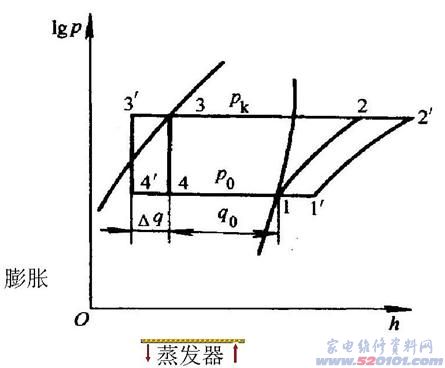

1.3.2 液体过冷、吸气过热及回热循环

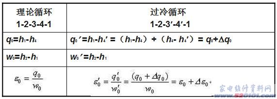

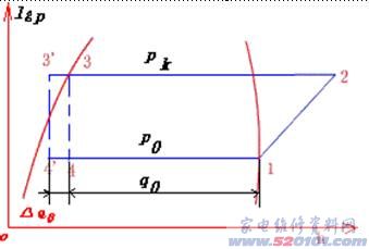

下图为具有液体过冷的循环和理论循环的对比图,1-2-3-4-1为理论循环,1-2-3'-4'-1表示过冷循环。
两个循环的比功相同,过冷循环中单位制冷量增加,从而导致过冷循环的制冷系数增加。
从制冷系数变化的角度对比如下:

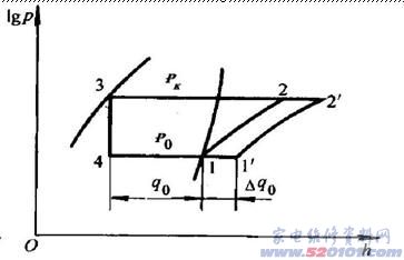

2.吸气过热
制冷压缩机吸入前的制冷剂蒸气温度高于蒸发压力下的饱和温度时,称为吸气过热,两者温度之差称为过热度。具有吸气过热的循环,称为过热循环。
过热分为有效过热和有害过热两种
实际循环中,形成制冷循环中吸气过热现象的原因很多,主要有:
1)蒸发器的蒸发面积的选择大于设计所需的蒸发面积,制冷剂在蒸发器内吸收被冷却介质的热量而过热,属有效过热。
2)制冷剂蒸气在压缩机的吸气管路中吸收外界环境的热量而过热,属有害过热。
3)在半封闭、全封闭制冷压缩机中,低压制冷剂蒸气进入压缩以前,吸收电动机绕组和运转时所产生的热量而过热,属有害过热,但是必须的。
4)制冷系统设置了回热器,制冷剂蒸气在回热器中吸收制冷剂液体的热量而过热,属有害过热,但有过冷过程伴随。

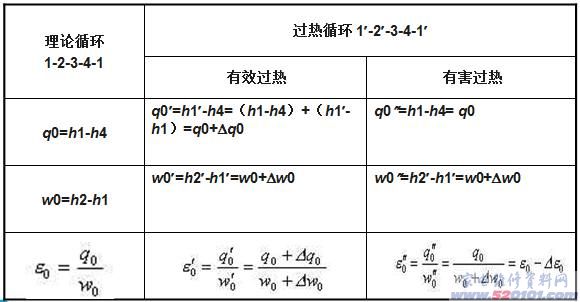

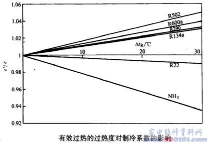

从制冷量和制冷系数变化角度对比来说明
有效过热对循环是否有益与制冷剂本身的特性有关。如图所示,该图是在蒸发温度为0℃、冷凝温度为40℃的条件下计算所得的结果

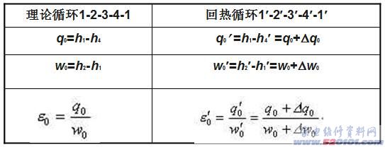

回热循环与理论循环相比较,制冷系数的变化情况如下

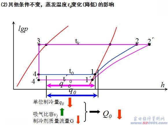

1.3.5 冷凝、蒸发过程传热温差对循环性能的影响
由于冷凝器与蒸发器中传热温差的存在,会使实际的冷凝温度比理论循环的冷凝温度高,蒸发温度则比理论循环的蒸发温度低,从而使循环的制冷系数下降。制冷循环中制冷剂与热源之间的传热温差越大,制冷循环的效率越低。
但传热温差的存在并不影响理论制冷循环的热力计算用于实际制冷循环。

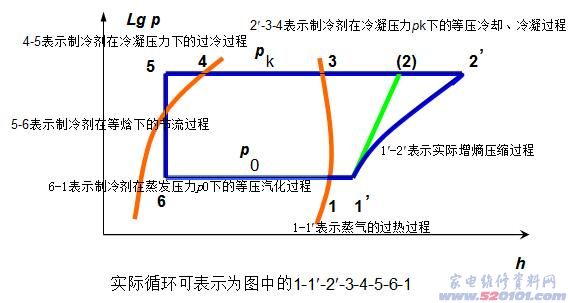

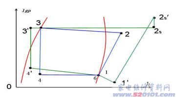

2s-2s表示制冷压缩机压缩后的制冷剂蒸气经过排气阀的压降过程;
2s-3表示制冷剂蒸气经排气管进入冷凝器的冷却、冷凝和压降过程;
3-3表示制冷剂液体的过冷和压降过程;
3-4表示制冷剂液体的非绝热节流过程

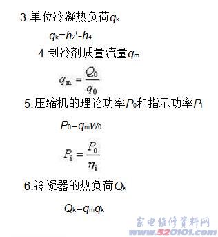

1.单位质量制冷量q0和单位容积制冷量qv

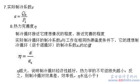

2.理论比功w0、指示比功wi和指示效率i
按等熵压缩时每压缩输送1kg制冷剂蒸气所消耗的功,称为理论比功
w0=h2-h1
压缩输送1kg制冷剂蒸气实际消耗的功,称为指示比功
wi=h2-h1
理论比功w0与指示比功wi之比,称为制冷压缩机的指示效率i
