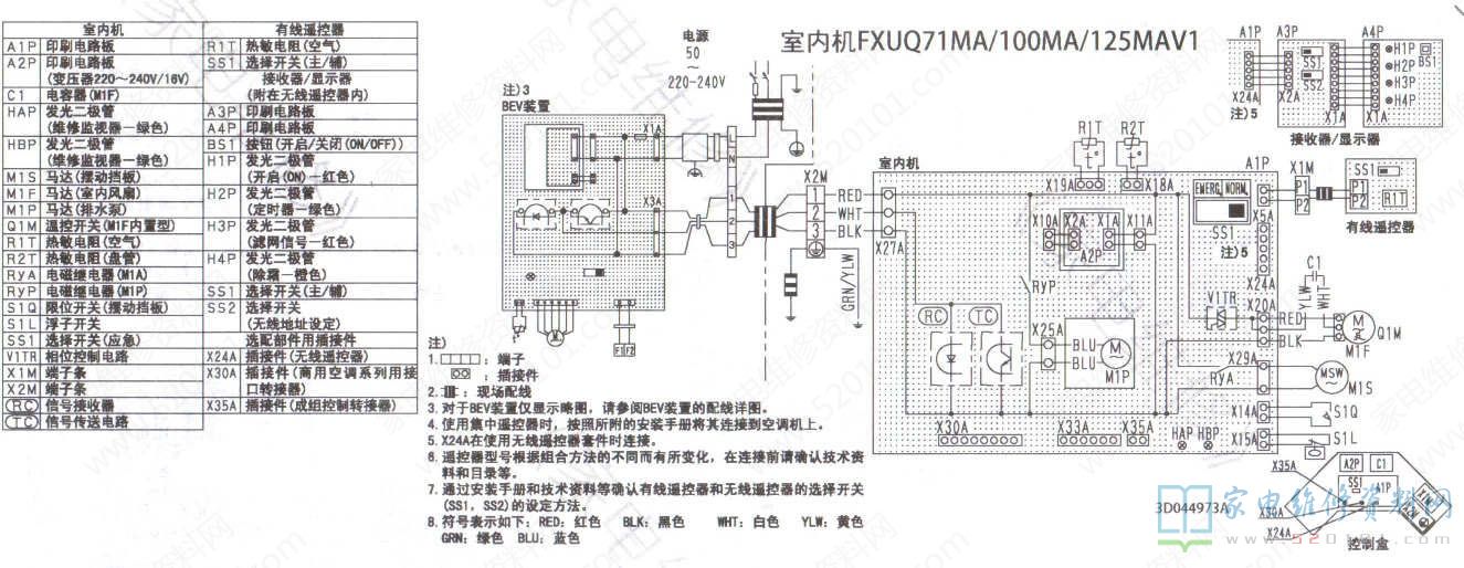

大金VRV多联机FXUQ71MA/FXUQ100MA/FXUQ125MAV1室内机电控图
