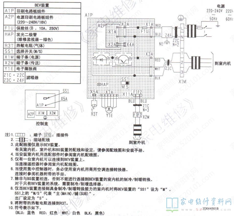

大金多联机BEVQ71MA/BEVQ100MA/BEVQ125MAVE室内机电控图
