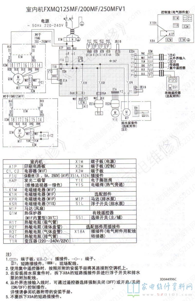

大金多联机FXMQ125MF/FXMQ200MF/FXMQ250MFV1室内机电控图
