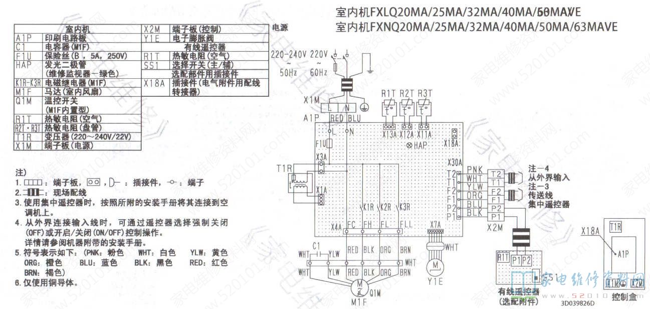

大金VRV多联机FXLQ20MA/FXLQ25MA/FXLQ32MA/FXLQ40MA/FXLQ50MA室内机电控图
2022-01-15作者:《家电维修》杂志1074评论
