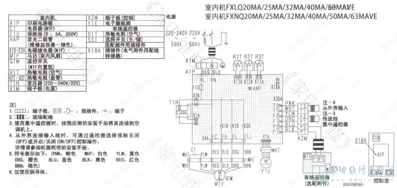

大金VRV多联机FXNQ20MA/FXNQ25MA/FXNQ32MA/FXNQ40MA/FXNQ50MA/FXNQ63MAVE室内机电控图
