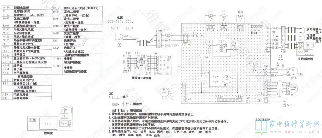

大金VRV多联机FXZQ20M室内机电控图
