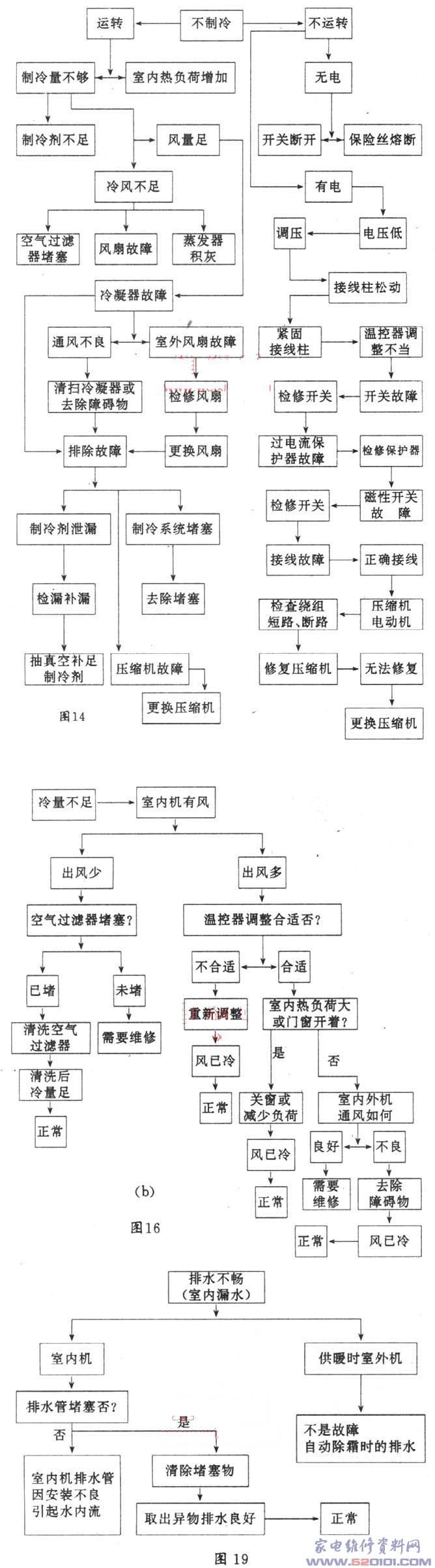

4.窗式空调器的常见故障
(1)制冷效果不佳
原因:室内热负荷过大;安装位置不当;长期使用不保养,过滤器、热交换器上积灰太多;制冷剂偏少;压缩机制冷效果降低。
(2)不制冷原因:风扇电机不转;压缩机不运转,压缩机高、低压区泄漏;制冷系统泄漏。
(3)振动噪音大原因:安装不当。如固定支架尺寸与机组不符,固定不紧或未加减振橡皮、泡沫塑料垫等,均会导致运转时振动加剧,噪音变大。压缩机阀片破碎、液击以及制冷剂充入过量,使压缩机负载增大,也会发出异常声音。
风扇碰壳、叶片安装不良或变形、风扇的轴芯串动、叶片失去平衡等都会引起碰撞声。若风扇内有异物落入,也会发出碰击声。此外,零部件松动、管道共振碰壳也会引起噪声。
(4)空调器漏水空调器在除湿过程中将空气中的水蒸气冷凝为水,这些水份由蒸发器滴入下部的盛水盘中,经排水孔排到室外;如果空调器安装不当或排水孔、排水管堵塞会使排水不畅甚至堵塞,造成漏水。
窗式空调器在安装时要考虑到冷凝水排水问题,室内、外侧水平面高度差10mm左右。否则冷凝水不易排出。
在分体式空调安装过程中,如果排水管穿墙而过,在打通墙洞时要向外倾斜,否则冷凝水不易排出。
空调器蒸发器下面的接水盘如果锈蚀或积满灰尘,亦会造成排水孔堵塞,不能排水。排水管如果有过多的折弯和上翘均会使排水不利。
(5)空调器漏电一般安装使用得当的空调器不会漏电。但如果长期使用不认真保养,使电路部分受潮或积灰太多,因水气的侵蚀将其绝缘损坏,从而造成电路部分漏电;再加之空调器外壳不采取很好的接地措施或根本不接地,就会造成漏电事故。电气绝缘用兆欧表检查,对地绝缘电阻大于2MΩ就安全可靠了。
(6)接通电流后空调器不工作 电源接通后,空调器不运转,应首先检查电源插座是否有电?插头座的接触是否良好?
进一步应检查控制线路及压缩机电路有无故障。如电路没有问题,应对风扇电机,压缩机进行检查。
(7)单冷型空调器风扇电机及压缩机均运转,但无冷气送出。说明制冷循环存在问题。其主要故障原因如下:
制冷剂偏少或已泄漏,制冷系统出现脏堵或冰堵,压缩机出现高低压区击穿、吸排气阀片损坏,高压排气管断裂,阀板纸垫片击穿等。空气过滤器严重堵塞或热交换器积灰太多使其外表面严重堵塞,亦会使气流过小或几乎没有气流。

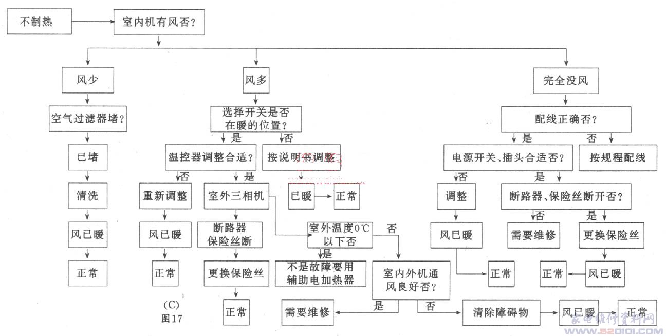

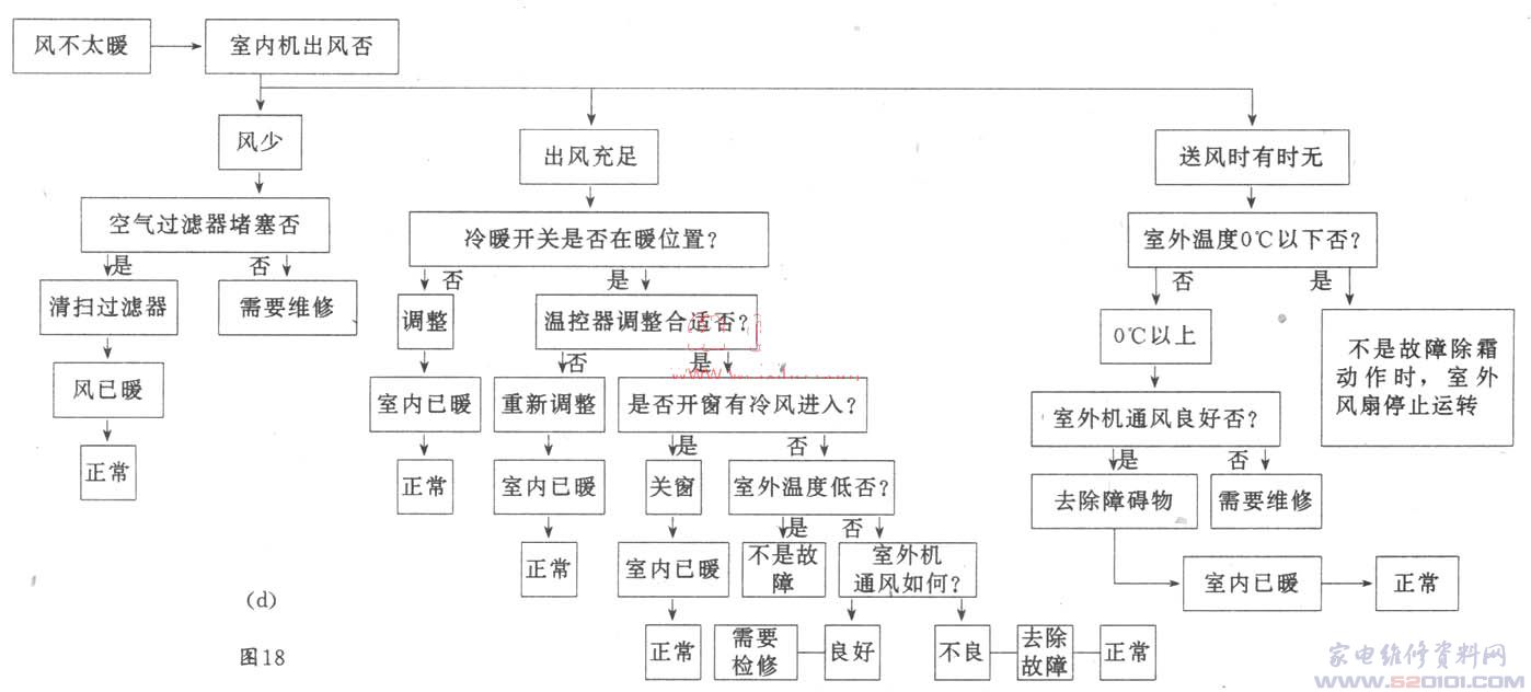

(8)热泵带辅助片加热型空调器,风扇电机和压缩机均工作,但无热风送出或热量不大,系四通电磁换向阀出现故障,工作失灵。
主要故障原因:换向阀线圈烧坏,换向阀泄漏、滑块变形、堵塞、卡死等。其次是电加热器保护器熔断。另外,压缩机高低压击穿或效率降低,制冷系统出现脏堵、冰堵亦会造成上述故障。
制冷剂泄漏或偏少、空气过滤网严重堵塞、热交换器积灰太多,也会使热交换功率降低。
(9)压缩机频繁启动。
电源电压不稳忽高忽低,此时可给电源加稳压器。
压缩机温升太高引起温度保护器频繁跳动,应检查压缩机温升高的原因并排除。温度控制器调整不适当,也可造成空调频繁启动,此时须调整温度控制器的控温精度,必要时更换。
(10)空调器风扇电机运转但压缩机不运转。
电源电压太低线路容量不够、线路接错或线头松动脱落、压缩机电容器损坏等均会导致压缩机不运转。若压缩机过电流、过温度保护器跳动频繁,此时应检查压缩机是否处于过流、过热状态。若温度控制器失控,应检查修理或更换温度控制器。
若电器元件损坏,应检查压缩机各电控元件。压缩机电机损坏或机械卡死,应检查修复或更换压缩机。

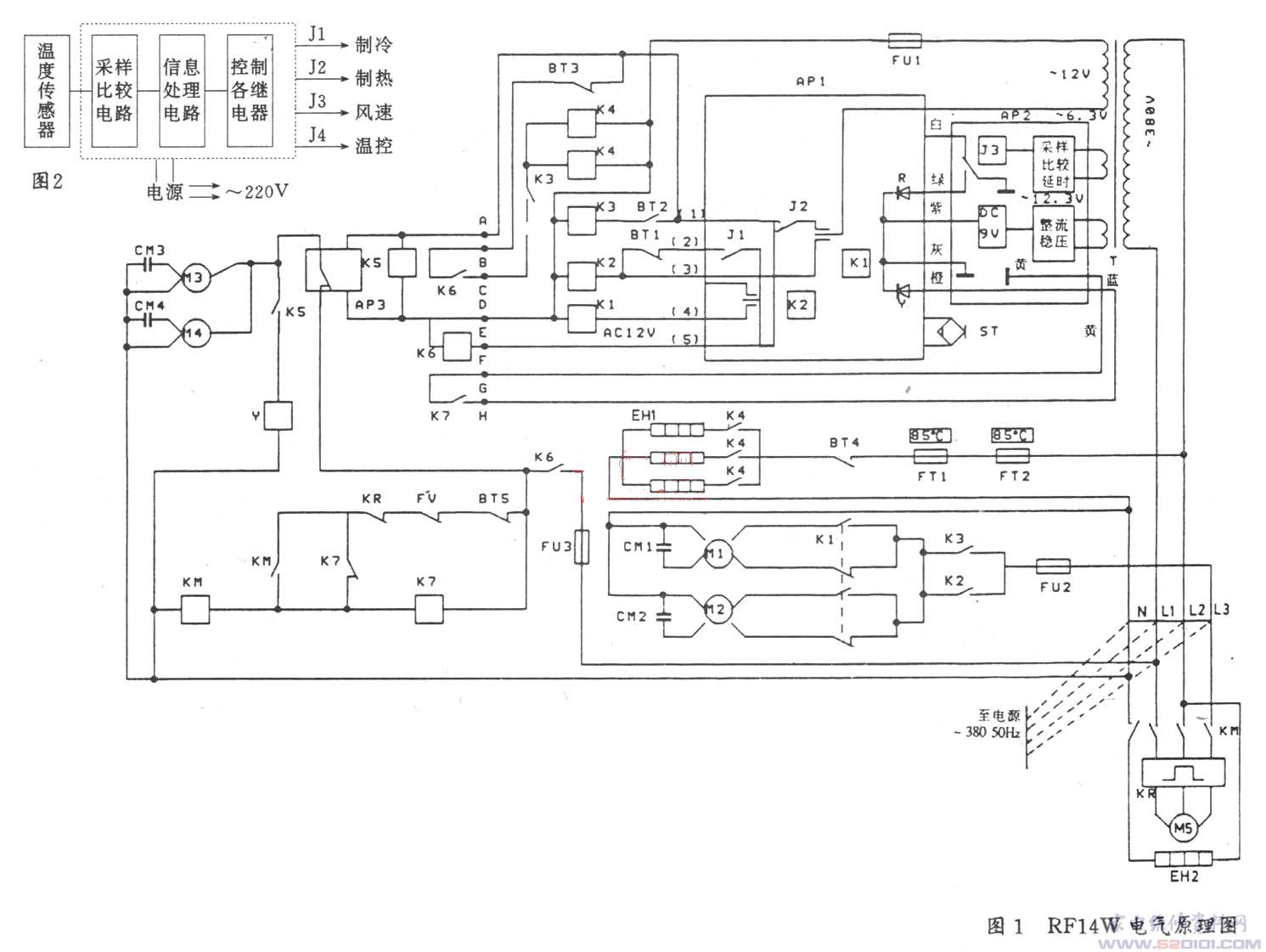

5.典型电气线路图的分析及部分故障检修
空调器的电气控制图一般包括:压缩机电动机及保护电路、风扇电动机起动及保护电路、开关电路、温度控制电路、电加热电路、过欠压保护电路。
图1为春兰牌RF-14W分体式热泵型空调器的电气原理图,现对照进行简要分析:K1~K4K4’
断电器JQX-13F2-12VEH1
电加热器3KW
M1M2 室内风扇电机YDK-128/30-8 65W
CM1 室内上风机用电容CBB611A3.5uF/~450V
BT1 温度控制器<0℃断
BT2 温度控制器>15℃通
BT3 温度保护器<15℃通
BT4 温度保护器60℃
T 变压器12V/15W 12.3V/7W 6.3V/3w
FU2 熔断器5A
FT1 FT2热熔断体85℃
AP1 温控板15℃~28℃
ST 温度传感器
AP2 过欠压保护控制板
CM2 室内下风机用电容CBB611A 4uF/~450V
室外机组:
KM 交流接触器3TB43~220V。
KR 过载继电器3VA5200-K
K5K6 继电器JQX-13F2~120
K7 继电器JZX-22F2~220V
FV 压力控制器 YK30F
Y 电磁换向阀线圈 V30 L27
M5 压缩机电机AG5568F 5.5KW
EH2 曲轴加热器40--80W
M3M4 室外风扇电机YDK110/3055W
CM3CM4 室外风扇电机用电容
BT3 温度控制器<-15℃断
FU3 熔断器5A
AP3 电子除霜板

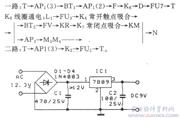

(1)制冷
在设定的温度低于测定温度的前提下,置选择开关于制冷档。这时电子温控板中继电器J1线圈通电,其常开触点闭合,交流12V的电压同时走三路,以控制各器件:
K2线圈通电:L3→FU2→K2常开触点吸合→M1M2→N
三路:T→AP1(3)→BT1→AP1(2)→K1→FU1→T。
一路的作用在于起动压缩机和室外风机,二路的作用在于起动室内风机的转速。此三路的工作情况详细介绍如下:
一路:变压器交流12V电压输出,由于K6线圈上加了12V,其常开触点吸合,使KM线圈上加上220V,1KM三个主触点吸合,压缩机起动。同时,室外风机也开始工作。
二路:当K2线圈中有电流通过,其常开触点闭合,则室内风机通电工作。
三路:当风速选择开关[K2]拔置低速档时,K1线圈中没有电流通过,这时室内风机处于低速状态。当风速开关[K2]拔至高档时,K1线圈中有电流通过,其触点吸合,这时的K1常闭点断开,而常开点闭合,室内风机处于高速运行状态。

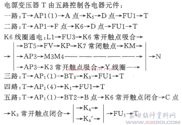

(2)制热
在设定的温度高于测定温度的前提下,置选择开关于制热档。这时电子温控板中继电器J2线圈通电,其常开触点闭合。
电源变压器T由五路控制各电器元件:
五路的各自控制过程详细介绍如下:
一路:电流通过继电器K5线圈,使K5常开触点闭合,为Y电磁换向阀的通电作准备。
二路:电流通过继电器K6线圈,其常开触点闭合,因K5常开触点闭合,电磁换向阀线圈得电动作,使系统适应制热状态要求。同时K6常开触点闭合,使得KM线圈得电,其三个主触点吸合,压缩机和风机开始运转。
三路:当BT2感受到15℃的温度时闭合,K2得电其常开触点闭合,室内电机开始工作。
四路:当[K2]拔至高速档,电机呈高速运转状态,当[K2]拔至低速档,电机呈低速运转状态。
五路:当BT3所感受到温度低于15℃时闭合,在风机启动之后,即K3常开触点吸合,K4、K4’中有电流通过,K4、K4’的常开触点闭合,这时辅助电加热器投入工作,一旦所感受的温度≥15℃时,辅助电加热失去功效。

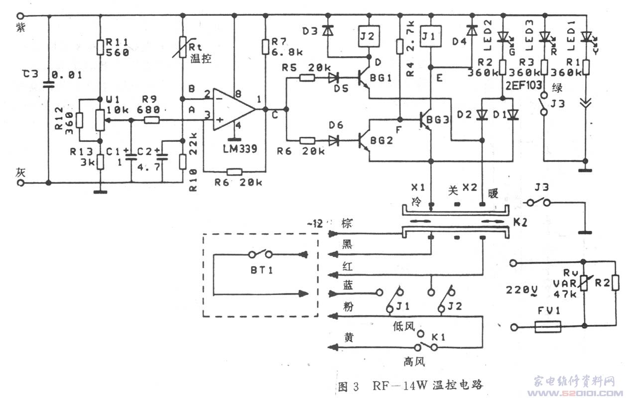

(4)电子温控器
电路如图3。J1、J2分别是制冷、制热继电器,其工作通过开关K1来实现。制冷时开关K2拔至“冷档”使J1继电器得电动作、制热时开关K2拔至“热”档,使J2继电器动作。开关K2拔至“关”档时J1J2都不工作。
温度变化时,温控电阻Rt阻值变化,LM393的2脚电压随之变化:温度越高,Rt值越低,O2越高;反之,O2越低。
夏天制冷:室温高→O2高,调w1(温控电位器)使P3低,使V2>V3。V1输出低电平→Jl吸合→系统制冷运行→室温降低→V2值下降,当V2<V3时→V1变为高电平→J1复位,停止制冷运行。如此反复,完成自动温度控制。
冬天制热:室温低→2低,调w1使V3高,这样V2>V3,V1输出高电平→J2吸合→系统制热运行→室温升高→V2值升高,当V2>V3时→V1变为低电平→J2复位。停止制热运行。如此反复,完成自动温度控制。

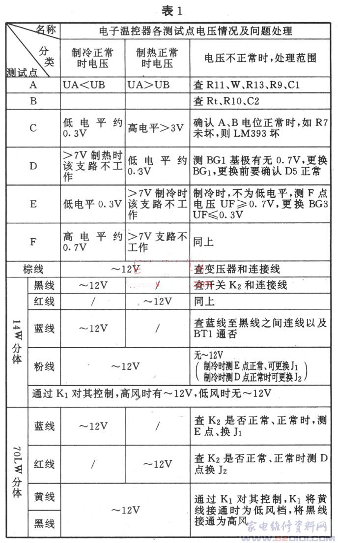

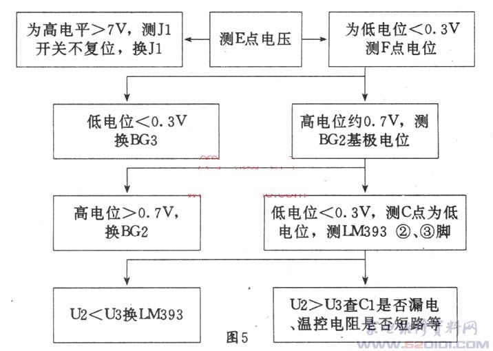

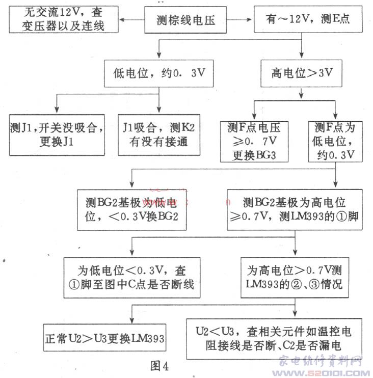

(5)故障检修
电子温控器各点电压情况及故障时处理方法见表1,修理流程见图4、图5。

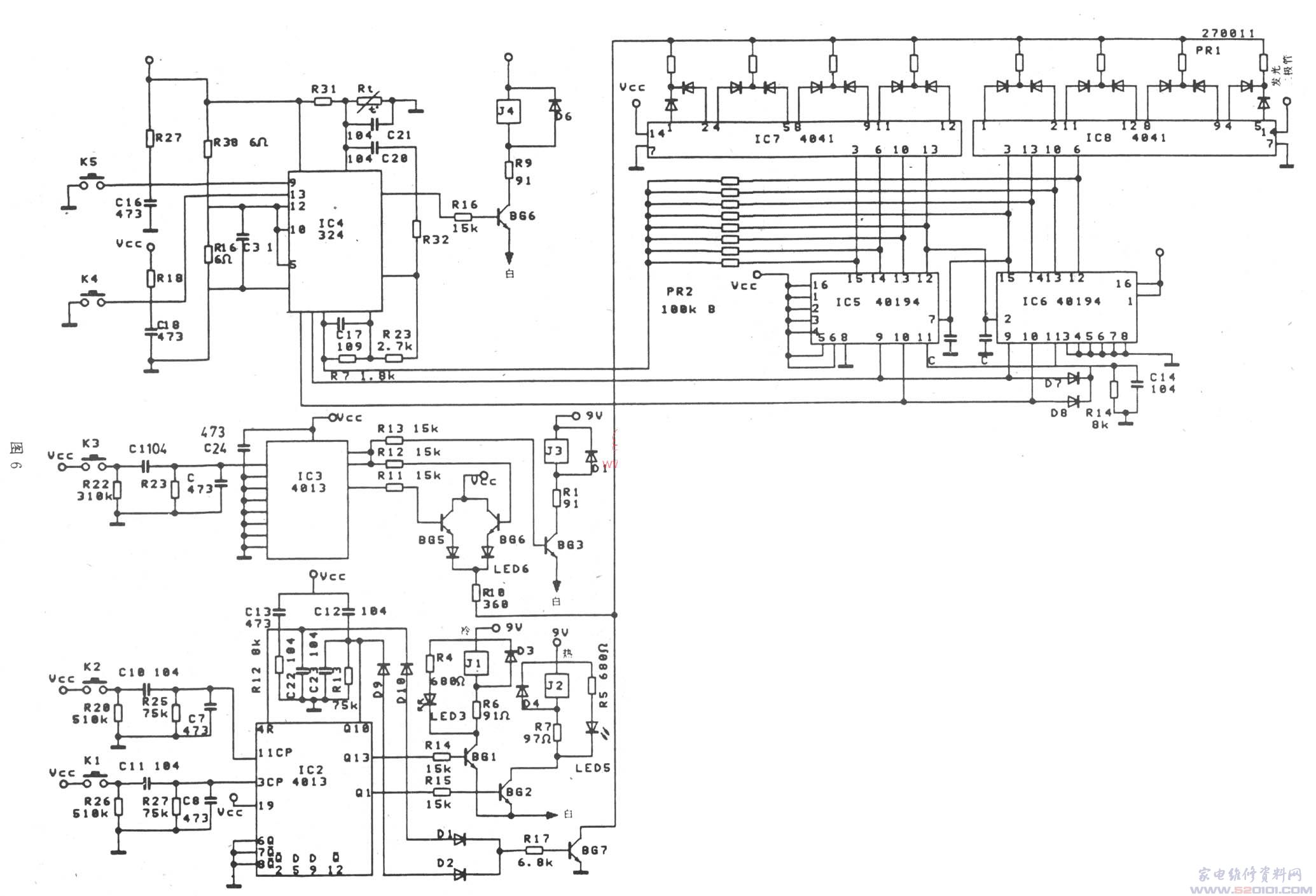

在温控器正常工作情况下,各芯片引脚的电位状态如下:
1)IC1芯片为集成稳压器7806
①脚输入端9V,②脚输出端为6V,③脚接地为0V。
2)IC2芯片为双主-从D型触发器4013
K1、K2均未按下时,①脚、13脚、④脚、⑩脚、③脚、11脚为低电平0V左右、⑥脚、⑦脚、⑧脚接地始终为低电平0V;14脚接电源为高电平6V左右,②脚、⑤脚、⑨脚、12脚为高电平6V左右。K1先按下时,③脚瞬间为高电平6V左右,K1松开后为低电平0V;①脚、14脚为高电平6V左右,⑩脚为5V左右,其它各脚均为低电平0V左右。F1再次按下时,③脚瞬时为高电平6V左右,K1松开后为低电平。
K2先按下时,11脚瞬间为高电平6V左右,K2松开时为低是电平;13脚、14脚为高电平6V左右,④脚为5V左右,其它各脚均为低电平0V左右;K2再次按下后,11脚为高电平6V左右,K2松开后为低电平。
3)IC3芯片为双主-从D型触发器4013
K3未按下时,11脚、13脚为低电平0V,③脚、④脚、⑤脚、⑥脚、⑦脚、⑧脚、⑩脚接地,始终为低电平0V左右,⑨脚、12脚为高电平6V左右,14脚接电源6V左右,K3按下时,11脚瞬时为高电平6V左右,K3松开后为低电平0V左右,此时13脚为高电平6V左右。⑨脚、⑧脚变为低电平0V。
4)IC4芯片为通用型集成运放LM324
K4、K5均未按下时,⑨脚、13脚为6V左右,⑤脚、⑩脚、12脚为3V左右,⑧脚、14脚均为低电平0V左右,⑥脚为5V左右:⑦脚、③脚电位依探头所处环境温度及发光排显示状态而定;②脚电位依探头所处环境温度而定;①脚电位依③脚和②脚电位高低而定,若U3>U2,①脚输出高电平6V左右,若U3>u2,①脚输出低电平0V左右;④脚接电源6V左右,11脚接地。
K4按下后,13脚为0V左右,14脚为高电平6V左右,K4松开后,13脚为6V左右,14脚为低电平0V。
K5按下,⑨脚为0V左右,⑧脚为高电平6V左右;K5松开后,⑨脚为6V左右,⑧脚为低电平0V。
5)IC5、IC6芯片为4位双向通用移位寄存器40194。IC5的16脚、①脚、②脚、③脚、④脚、⑤脚接电源为6V左右,⑧脚接地,0V;⑨脚、⑩脚、11脚电位依K3、K4按下与否而定,15脚、14脚、13脚、12脚,⑦脚电位依⑧脚、⑩脚电位高低而定。
当发光排显示状态为全绿时,15脚、14脚、13脚、12脚、⑦脚均为低电平0V左右,若⑨脚、11脚瞬时为高电平6V左右,⑩脚为低电平0V时,15脚变为高电平5V左右,14脚、13脚、12脚、⑦脚仍为低电平0V,若⑨脚、11脚再次为高电平时,15脚、14脚为高电平6V左右,13脚、12脚、⑦脚仍为低电平,依此类推,⑨脚每一次高电平时、15脚、14脚、13脚、12脚、⑦脚依次变为高电平;同理,⑩脚每一次高电平时⑦脚、12脚、13脚、14脚、15脚就依次变为低电平。 [Page]
Ic6芯片的①脚、16脚接电源为6V左右,③脚、④脚、⑤脚、⑥脚、⑦脚、⑧脚接地为0V。
6)IC7、Ic8芯片为四同相/反相缓冲器4041
14脚接电源为6V左右,⑦脚接地0V;③脚、⑥脚、⑩脚、13脚的电位与IC5、IC6芯片的15脚、14脚、13脚、12脚的电位是一一对应的。而①脚、④脚、⑧脚、11脚各电位与③脚、⑥脚、⑩脚、13脚各电位一一对应。①脚与②脚,④脚与⑤脚,⑧脚与⑨脚,11脚与12脚的电位相反。

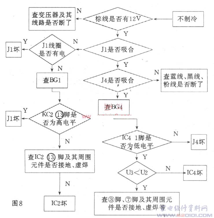

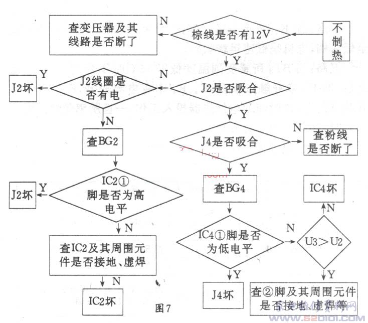

(7)改进型温控器常见故障分析(以RF-14w为例)
1)不制热首先检查棕线是否有ACl2V。若有,则看J2是否吸合。J2不吸合,测J2线圈是否有电压,若有则J2坏;若没有,查BG2,如BG2良好,则查Ic2的①脚是否为高电平,若是则J2坏;若不是可查一下lC2及其①脚周围元件。
若J2吸合,则看J4是否吸合,如不吸合,查粉线是否断了;如吸合,测BG4,若BG4正常,则查IC4的①脚是否为低电平,如是低电平,则J4坏;如不是,则看一下V3是否大于V2。如V3>V2,则Ic4坏,若V3>V2,则查一下②脚及其周围元件。是否接地、虚焊等,图7为其故障流程图。
2)不制冷首先检查棕线是否有AC12V,若有,则看J1是否吸合,若J1完好而不吸合,可查BG1;如BG1良好,则查IC21③脚是否为高电平,若不是可查IC2及13脚周围元件。
若J1吸合,则看J4是否吸合,如不吸合,查蓝线、黑线、粉线是否断线;如吸合,查BG4,若BG4正常,则检查Ic4 13脚是否为低电平,如不是低电平,则J4坏;如是则看V3是否小于V2。如V3>V2,则IC4坏,如V3<V2,则查一下③脚、⑦脚及其周围元件。图8为其故障流程图。

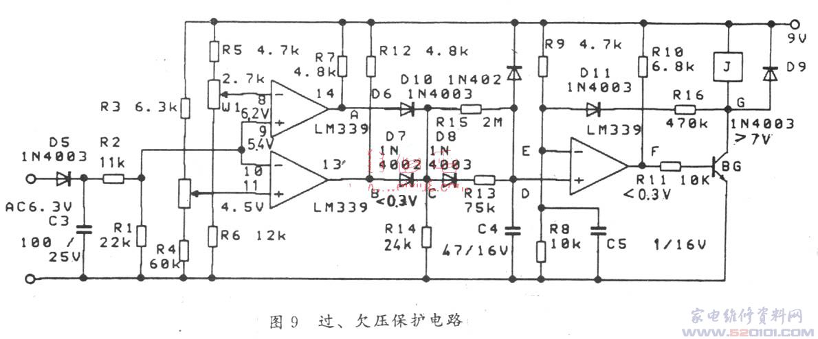

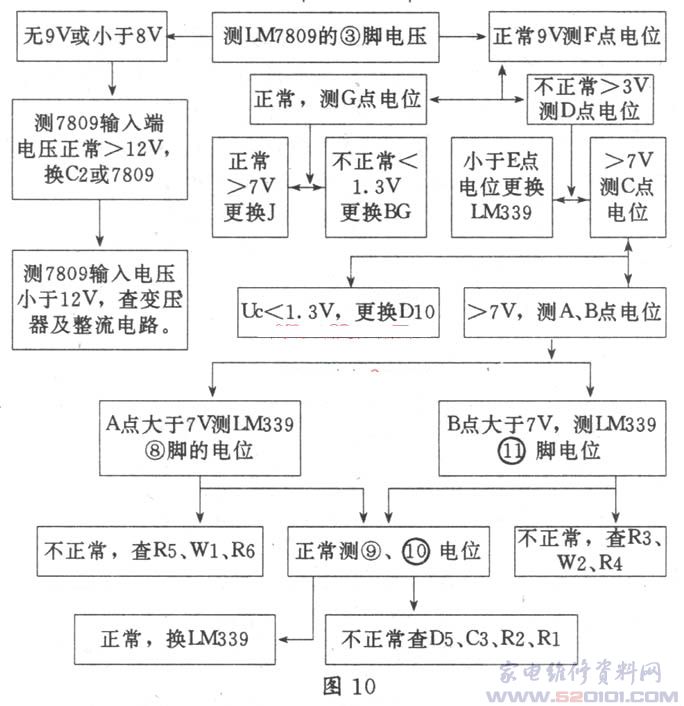

(8)过欠压电路板AP2(图9)
1)典型器件介绍
LM339:LM339为四电压比较器,每个比较器有两个输入端和一个输出端,同相输入端用“+”表示,反相输入端用“-”表示。输入模拟量,输出数字控制量。当输入端电平U+>U-时,LM339输出高电平,当U+<U-时输出低电平。
LM7809:LM7809为三端稳压集成电路,在保证输入电压12V~13V时,可输出稳定9V电压。
2)过欠压保护电路的功能
过欠压保护功能:当电网电压超过380V(1+15%)时,或低于380V(1-20%)时,自动切断电源,停止系统运行。
延时保护功能:当电路因过欠压保护后,在电源恢复后(2.5—3)分钟时将自动打开电源,系统运行。
3)工作原理
当电网电压过高或过低时,过欠压窗口比较电路将输出高电平,经15土7秒后,使延时比较器输出高电平,通过BG驱动J吸合,断开温控电路J3(本图中断开白线与地),实现保护功能。当电网电压恢复正常后,窗口比较器将恢复为低电平,延时比较器⑦脚电平由C4提供,c4通过R15、R14放电,经过大约3分钟后,延时比较器输出低电平,BG截止,J复位,系统正常运行。
4)判别方法及故障分析
开机红灯亮,测电源电压正常,则判断为过欠压电路故障;停机红灯不亮,而电源电压不正常,也可判为过欠压电路故障。
故障分析流程见图10。

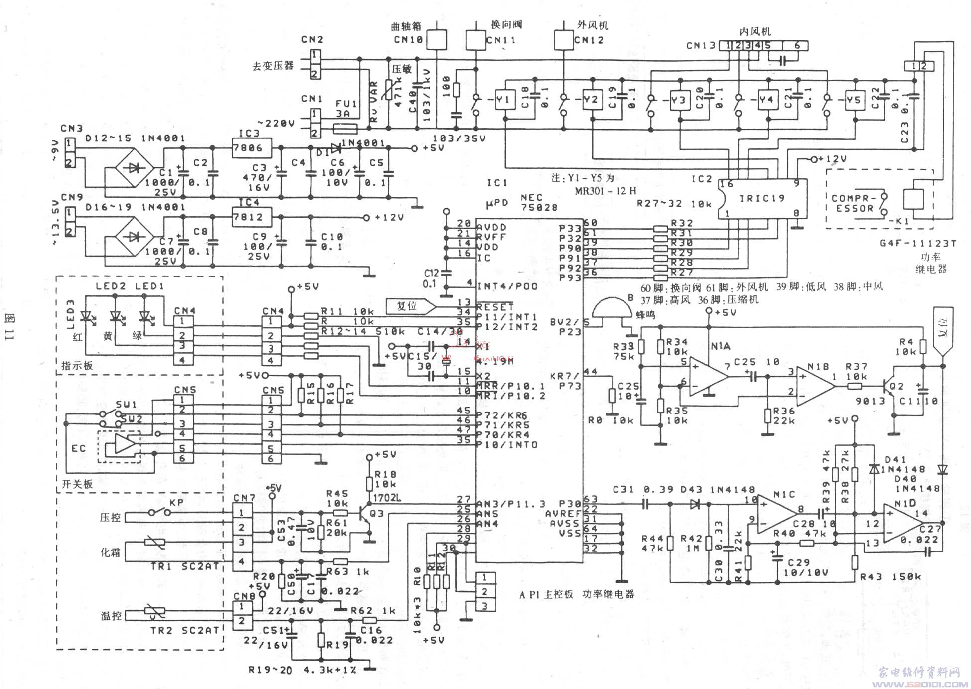

(9)挂壁式主控电路
1)电路组成(见图11)
由电源电路、微处理系统及其外围电路、驱动控制电路、保护电路组成。
2)电路作用
电源电路:通过7806、7812提供两个稳压电源,作集成块供电继电器供电。
微处理系统IC1:输入端各脚电位的变化,在输出端用数字型式表示出来,实现相应的功能。
6V电压检测电路:接Ic1的④脚,正常时Q1导通④脚为低电位,当6V电压过低时,Q截止、④脚变为高电位,系统清零。本电路中该电路未启用。
蜂鸣器驱动电路:由IC1的⑤脚直接驱动。开机时或接受到有效遥控指令时输出2048Hz方波,持续0.5秒驱动蜂鸣器。
复位电路:由LM324及其外围电路组成,接IC1的13脚和63脚,13脚正常工作时为高电平,低电平时复位。63脚正常时输出方波。LM324的14脚输出高电平,当63脚无方波时,LM324的13脚为低电平,使Ic1 13脚为低电平,整机复位。
指示灯电路:绿灯为电源指示,红灯为遥控接收指示,收到信号时闪烁,IC1的⑩脚龟位正常时为高电位。收到信号时为低电位。11脚驱动化霜指示灯,化霜时黄灯亮,11脚常态为高电位、化霜时低电位。
振荡电路:由c14、c15、4.19MHz震荡器组成,接Ic1的14脚和15脚。
电源电路:5V经C12消高频干扰后,接IC1的16、19、20、21脚。19脚为电源,20、21接电源,供A/D转换器用。
地线:17、23、24、22脚接地。
化霜电路;通过温度传感器TR1接Ic1的25脚。
化霜开始条件为-8℃+45分钟,化霜结束条件为+8℃或化霜10分钟,当感温头温度为25℃时阻值为5k。
自动温控电路:通过室内温度传感器TR2感测室内温度。当温度变化时,传感器阻值变化,经R19分压,将温度变化转为电压变化,接至26脚、进入主芯片进行自动温控。

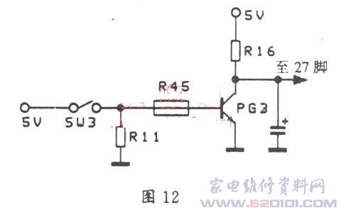

过压力保护电路(图12):正常时SW3常闭,BG3导通,IC1的27脚为低电位,压力过高时SW3断开,BG3截止,27脚为高电位,关闭系统。
红外接收电路:通过REC接收信号送至35脚,接收器HM377。
输出控制器为IC1的36、37脚;38、39、60、61脚为输出端,36脚驱动压缩机,37脚内风机高速,38脚中风,39脚低风,60脚换向阀,61脚外风机。
各脚电压不工作时为低电平,如该脚为高电平,则该支路处于工作状态。

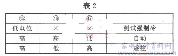

运行状态开关SW1、SW2:SW1接通强制运行,SW2正常时处于遥控,否则为自动运行,它们分别对45、46、47脚进行控制。
表2为45、46、47脚各脚电位对应的工作情况。31、32接地,34、35脚接高电平。
驱动电路:由IRIC19反相器进行驱动,IRIC19反相器有7个输入端和7个输出端,一一对应,高电平输入,则低电平输出。
这样可通过输入端的高低电位对各继电器进行控制。高电位输入,则驱动该支路继电器吸合。
