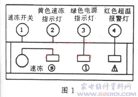

(2)该型冰箱主要控制调节部分位于冷藏上部主控屏内,而显示部分则放在冷藏门体上,用专用电缆线相连,其上各指示灯及功能显示如图1。

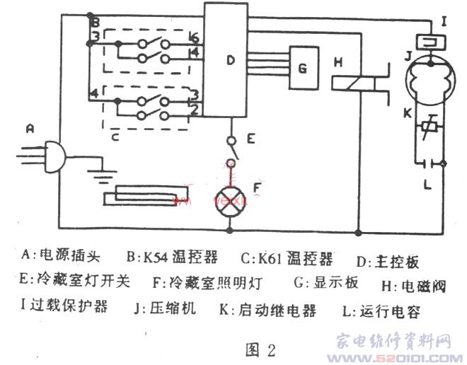

2.电气系统
(1)主要有压缩机、
启动继电器、启动电容器、热保护继电器,主控制板和温控器组成,如图2。
1)该系统设置了压缩机延时保护功能,断电后再通电,系统将自锁,自锁时间为5分钟±1分钟,若压缩机断电超过5分钟,通电后压缩机将直接起动。
2)采用PTC电阻与起动电容并联起动方式,保证良好的起动性能。
3)电磁阀为二位三通阀,采用220V交流电压供电,经内部整流后,供给线圈直流电压。
在268型控制系统中,只在冷藏温控器断开、冷冻温控器接通的情况下才能使其得电。

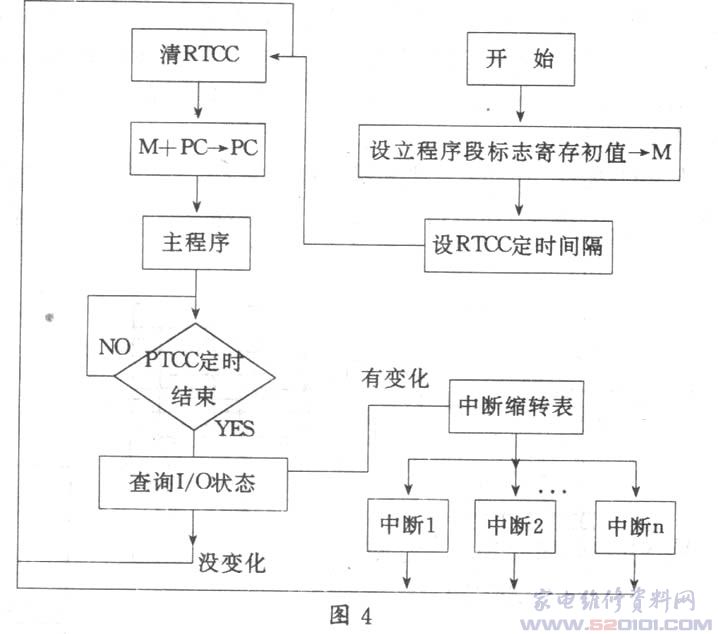

4)主控板D为一多功能电脑控制板,强弱电之间采用光电隔离,加强可靠性和抗干忧性。主芯片用MICROCHIP公司的8位单片机PIC16C54,其中PIC是外部接口控制器(PeripheralInterface Controller)的简称,使用简单而功能很强,速度快,运行稳定,寿命长。
PIC16C54用软件方式实现I/O的中断,当外部I/O状态发生改变时,例如,超温信号、速冻信号、起动信号、延时信号等,用软件查询的方式获取其数据,并转入到相应的中断服务子程序处理,其流程图如图4所示。
1)断电延时功能。
2)当打开速冻开关时,如忘关闭,则在其连续工作48小时之后,速冻开关自动关闭,自动恢复原来状态,避免浪费。

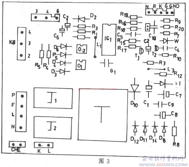

主控板各元件布置图如图3。

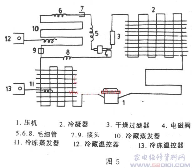

3.制冷系统
(1)采用典型双循环制冷系统,实现双温双控;原理如图5。
冷藏制冷循环系统和冷冻制冷循环系统制冷剂的循环动力是由同一台压缩机提供的。
冷藏室制冷循环为:1→2→3→4→5→7→6→10→9→11→1
冷冻室制冷循环为:1→2→3→4→8→11→1
实现这两种循环的关键部件是电磁阀,由它的通断来实现切换的目的。
(2)目前,BCD-268型电冰箱,可分别使用R141b、环戊烷发泡剂及混合工质,R134、异丁烷三种制冷剂的无氟替代技术,实现了替代的多元化。其各部件为专用,若没有专门设备的部件,请勿打开维修。

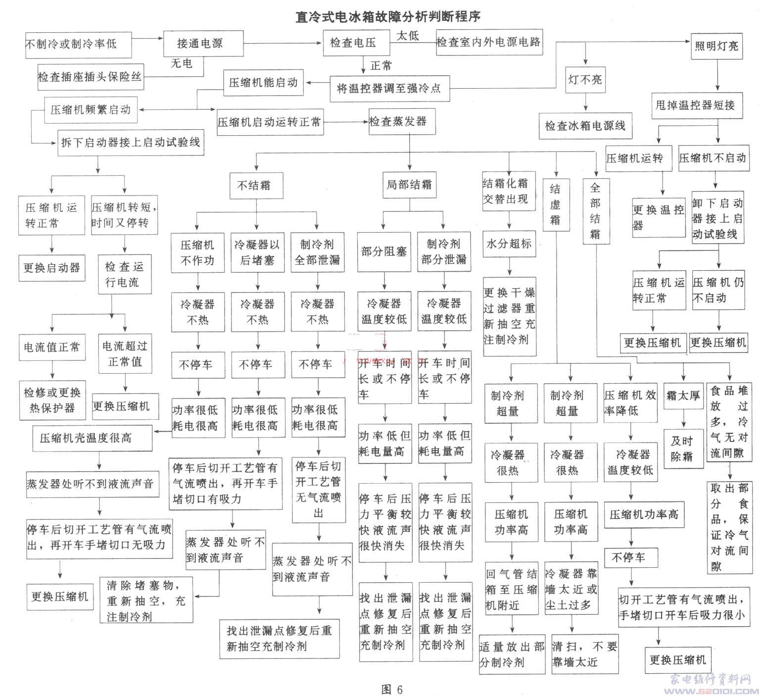

(3)不制冷或制冷效率低
发生此种故障问题可能出在:1)制冷剂泄漏;2)管路堵;3)压缩机排气无压力或压力低;4)温控器失效。具体分析判断,维修程序如图6所示。

豪华台面如图7。
(1)电源开关按键按下即灯亮。
(2)速冻和速冻功能:
按下此键,黄灯亮,压缩机一直得电,直到达到48小时或再按一下退出速冻状态,黄灯熄灭。
(3)超温报警。冷冻箱内温度>4.5℃,红灯以1Hz的频率闪烁,同时伴有同频率的蜂鸣声。
(4)蜂鸣报警解除接下⑨,蜂鸣被解除,同时橙灯亮,直到箱内温度下降后,红灯和橙灯才会自动同时熄灭。
(5)化霜正常状态下,压缩机累积工作24小时±30分以后,进入自动化霜状态,同时切断压缩机和冷冻室风机,接通加热器化霜。过30±3分钟后,化霜加热丝才能断开,压缩机接通,通过15±2分钟,风机接通,化霜结束,进入正常状态。当需要强制化霜时(例如在检测化霜电路是否正常)可用手同时按下速冻键S和蜂鸣解除键,等待3s后,进入了强制化霜阶段,这时主控板上四灯全亮,也不闪烁,直到30s后退出化霜状态。

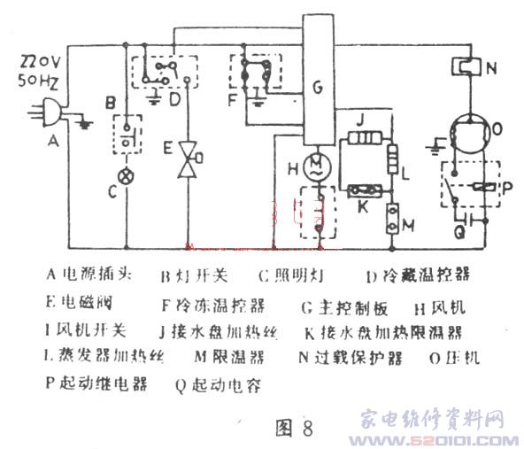

3.电气系统
同268型相比,BCD-238W型电气控制系统比较复杂。主要是多了一套化霜系统的电路,如图8。
(1)主控板也是采用电脑芯片PIC16C54,整体分为电源部分和控制部分。其间用排缆连接,强弱电用光电隔离,保障了很好的抗干扰性能和运行稳定性。
(2)化霜加热系统由化霜定时器、蒸发器化霜加热丝、接水盘化霜加热丝、以及限温器组成,两只加热丝并联,然后与限温器串联,限温器与化霜定时器相互独立,当化霜温度达到上限后,由化霜限温器切断热系统,以防烧坏内胆。
(3)实现功能:1)断电延时功能(约5分钟);2)速冻48小时自动解除功能;3)自动化霜功能;4)超温报警功能;5)温度显示功能。

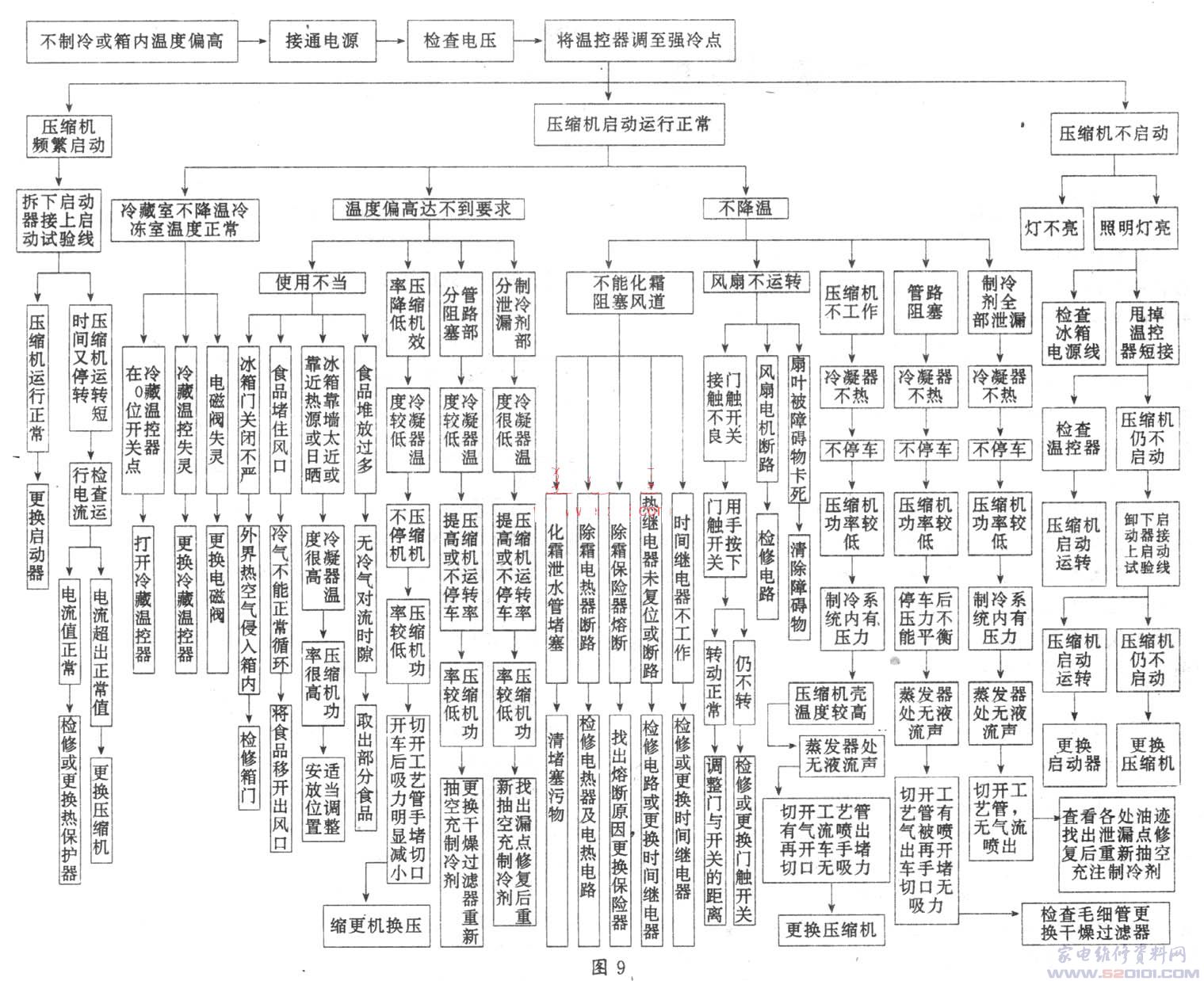

4.常见故障及分析(见图9)
