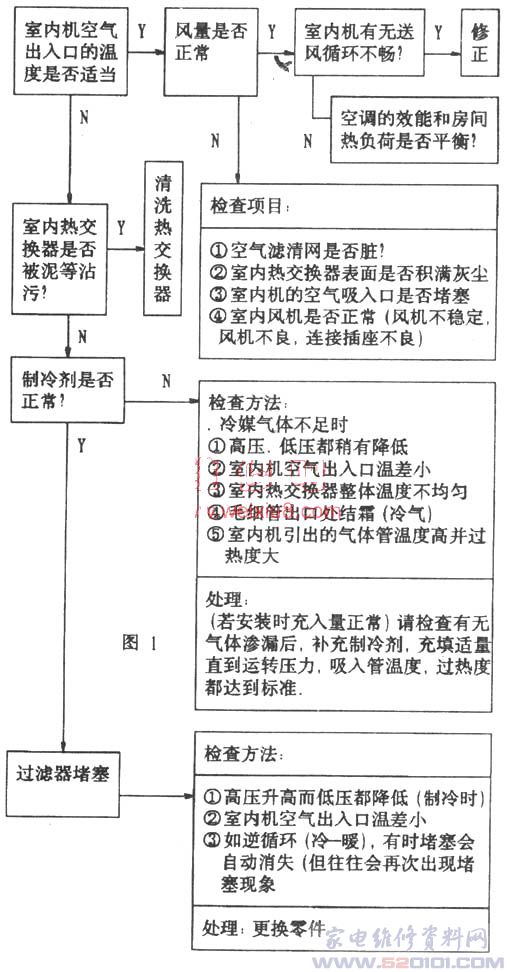

1、冷气(暖气)不足检修流程见图1。(Y:Yes是,N:No不)
在充填制冷剂时,可通过检查运转压力、运转电流来进行充填,压力的测量位置——连接管气体三通截止阀检查接头处。电流的测量位置——压机控制线处。
测量方法:
a:请在压力稳定后进行。
b:连接有冷媒罐时,请把冷媒罐的阀关闭。
c:用钳型电流表测压机工作电流。
一般有泄漏的空调器其电流与回气压力均低于正常值。电流的正常值可从空调器铭牌上读出;回气压力常规值一要求在4.5~5.3kgf/cm2左右(R22表压)。
【维修实例】 故障现象:制冷不良。
判别方法: (制冷状态)
1)室内机进、出风口温差小于9℃。
2)手感回气管温度偏高无湿润感。
3)手感蒸发器表面一部分冷,一部分不冷。
判定为制冷剂泄漏。
维修方法:
首先要找到漏点并处理好,否则今后还要出现同样的故障,漏点一般在喇叭接口处较多,并且有油的痕迹,凡漏油处较脏,易于发现。
接好压力表及加氟系统,加氟时应分次逐步进行,加一次氟后,一般运行时间不应小于10分钟,观察效果,检查各项指标:
1)电流值;2)回气压力(表压);3)回气管表面湿润或少量凝露;4)蒸发器表面冷感均匀;5)进、出风温差大于9℃以上。

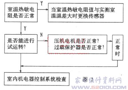

2、压缩机不运转检修流程见图2。
维修时应结合电器系统的。检查、判断,确认是电脑控制器有问题(例如用目测检查能确认元件损坏,线路烧坏等问题),还是由于制冷循环方面不正常(零件不良、堵塞、制冷剂不足等)而产生的故障。

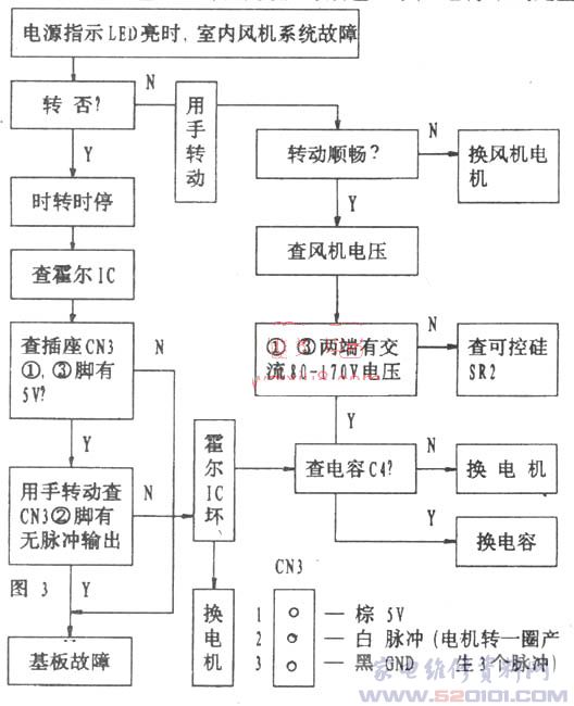

3、室内风机系统故障见图3。

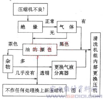

4、压缩机的更换。
在更换压缩机的时候,要根据故障原因(有无积水、杂物堵塞)以及制冷机油的颜色、气味,进行下列处置以防止再发生类似现象。
1)在排出制冷剂、切断配管(更换压机等)时,先确认配管的温度应在不结霜温度的范围内,在打开管口的同时要立即把管口封住。
配管呈冷态时,如有空气进人则管内立即会结霜,在抽真空时也不能把霜抽出。
2)为防止电机再发生故障是否要进行处理的判断如图4。

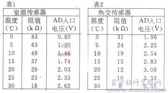

1)室内机空气滤清器堵塞。2)室内机送风循环不畅。3)热交热敏电阻是否正常。4)室内机吸入空气温度/外界气温是否异常升高?

2)室内机吸入空气/排出空气温度差(参考值)
●制冷时:112±2度(干球)●制热时:172±2度(干球)
