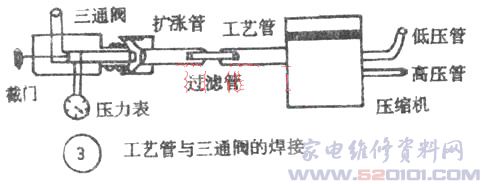

如果待焊接的管子直径相同,是不能用对口焊接的,应该用比其外径大或小2mm、长3~5cm的备用铜管挂锡后套在待焊接管外面或里面,用300W的电烙铁进行焊接。焊接时把电冰箱倾斜放置(电冰箱与地面夹角不能小于45度,以防压缩机内液压油流到制冷管道内),对待焊管子进行加热至原挂的锡发亮并开始流动后,把焊锡条放到外套管子的头上,让焊锡熔化后流进管子的接头缝隙中,必要时可加少许松香来加速焊锡的流动。等焊锡已充满接头缝隙并在外面管子截面上形成均匀的圆孤时,拿开电烙铁并保持已焊管稳定,以防止出现虚焊(如图3示)。

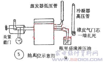

制冷系统在补漏、更换压缩机、过滤器及其它需放掉制冷剂进行修理后,在充灌制冷剂前要先进行抽真空和试压,然后才能加注制冷剂。在上门修理不便携带真空泵的情况下,可以采用压缩机自身抽真空法完成抽真空及加灌制冷剂。下面以更换压缩机为例介绍操作要领:先把压缩机固定好,再检查压缩机壳上三个引出管和待焊接管的直径,按以上介绍的方法焊好压缩机低压吸气管与蒸发器输出管,在工艺管头部焊接一根比它细的铜管和一头经过扩胀管的铜管,并事先套上一个与扩胀管外径适当的紧固螺母,将这三部分焊接起来(见图3);
在扩胀管头部装上三通修理阀,在三通修理阀上装好压力表;在压缩机的高压排气管外面套上一根长约10~30mm、内径为6mm的橡胶管,橡胶管的另一端插进盛满液压油的墨水瓶里,冷凝器的进气口外面套上一根长约5cm的自行车用气门芯,气门芯另一端折叠后用细线扎紧,然后接上压缩机电源线,关紧三通修理阀截门。
经检查以上各部分无误后启动压缩机,这时盛满液压油的墨水瓶里立即冒出气泡,三通修理阀上气压表从零表压向负表压方向明显偏转。继续运行十几分钟后,观察气压表上指针应从零降到-0.8kg左右,并且指针偏转速度逐渐减慢.继续运转三小时后,气压表指示约-1.0kg,盛液压油的小瓶不再往外冒气泡。将三通修理阀及有关螺母拧紧后关掉压缩机电源,观察压力表上指针是否回升。停机观察数小时若压力表指针未动,说明制冷系统内没有漏气现象。否则,需进一步查找原因并排除。

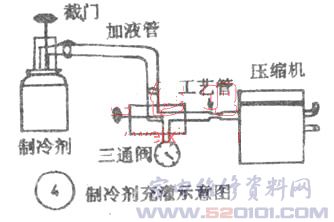

检查压缩机抽空合格及系统内没有漏气现象后,取一瓶制冷剂并将带有开瓶钢针的充汽阀完全向上打开拧到制冷剂瓶口上,加液管的一头拧到充汽阀出口上,另一头拧到三通修理阀入口上(见图4)。
这时启动压缩机,并开始加热100W、300W电烙铁,让压缩机继续抽空并打开三通修理阀上的截门。让压缩机将加液管里的空气电一块往外抽.并继续观察一段时间,在盛满液压的墨水瓶30分钟内没有冒出气泡,并且压力表上指针不小于-1.0kg时(往往抽空3~5小时才能达到)抽空结束。此时把制冷剂瓶口上的截门往下拧到底再慢慢往上拧,制冷剂开始顺加液管、三通修理阀进入压缩机。当盛液压油的墨水瓶开始往外冒气泡时,立即关掉压缩机电源,并继续向压缩机内充制冷剂。当压力表上指示从原来的-1.0k慢慢上升到零时,关掉制冷剂瓶口上的截门。然后快速将压缩机压排气管上的橡皮管和冷凝管上的气门芯拔去,把待焊细管子的一端插进粗管内2cm,再用300w电烙铁在待焊部位加热,这时压缩机内制冷剂受热往外挥发,而外面的空气不能进入制冷系统内部。等管子接头处原挂锡层熔化后,把焊锡丝放到待焊接头上熔化并流入接口处的缝隙中(整个抽空示意图见图5、)。

压缩机充灌制冷剂后,如果观察几个小时内压缩机启、停及温升正常,冷冻室内结霜良好,冷凝器温度均匀,即可进行制冷系统的封口。封口最好是用封口钳,如没有可用刃口完好的手钳按图3夹扁与工艺管和扩涨管之间相连的一段过渡管,在远离压缩机的一头夹扁一处,在附近再夹扁一处,并且离压缩机远的一处要夹得死一些。然后用300W电烙铁溶下与其相连的一段扩涨管及三通修理阀,如听到漏汽声要立即用手钳细夹管口,直到听不见声响。将夹扁的过渡管头插入液压油中,如有汽泡冒出要继续用手钳夹紧封口,直到没有汽泡冒出时再用电烙铁在封口焊上焊点光滑的锡。

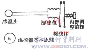

在电冰箱维修中以温控器损坏居多(温控器原理见图6),而其中多是感温头及内部触点损坏,有少数是压缩机电流保护器及起动继电器(电磁式和热敏电阻式)损坏。
