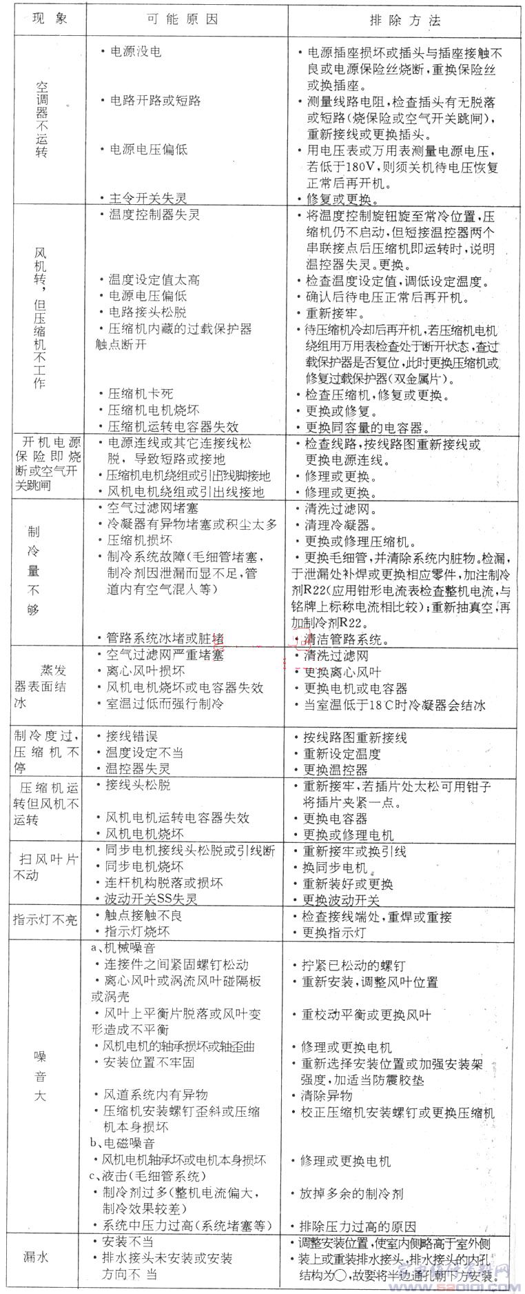

一、窗机常见故障及排除方法
KC系列窗机或KCD系列窗机因电控较简单,电气部分故障易排除,制冷系统的故障一般是制冷剂泄漏而造成制冷不良,或压缩机损坏而引起不制冷等,归纳起来,窗机常见故障及排除方法见下表。
