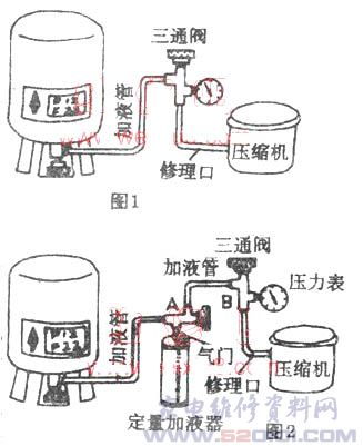

冰箱、空调在检漏修复抽真空后要加氟利昂,过多过少都不好,如何掌握其标准剂量,一直是修理部门关注的问题。
在普通的家电维修部,一般都从F12大瓶中直接用输液软管加入冰箱内,如图1所示。这种加液方法不易掌握加液量,存在以下问题:
1、加液过多。不仅造成F12的浪费还使压缩机负荷加重.而且多余的制冷剂会占去冷凝器的一部分容积,减少了散热面积.使制冷率降低,又必须重新退出多余的F12。2、加液过少。必须一次次重新补给。到加液量大致正确,需要很长的一段时间观察,尤其当室温较低(如冬季)不易观察低压回气管凝露状况,这给加液量是否正确带来一定困难。3、压缩机排气压力低。当压缩机活塞间隙偏大等原因造成排气压力降低时,即使注入超量的F12,也未能使蒸发器全部凝霜,这时修理工必然继续添加F12,如果用定量加液器观察,该冰箱已经加了比正常加液量多了好多的F12了。可见对于直接从大瓶中加液的修理工来说,他头脑中的概念是:蒸发器未全部凝霜是F12不够。而对于使用了定量加液器的修理工来说,他头脑中的概念是:按规定加了标准剂量的F12,蒸发器尚未全部凝霜,是否系压缩机排气压力过低,视情况而定应换压缩机,做到心中有数。
图2是一种简便实用的制冷剂定量加液器的连接示意图。首先将定量加液器旋到三通阀(A)表座上,将大钢瓶倒置于稍高位置(如方凳上),按图所示连好加液软管,将三通阀(A)阀门拧紧。微微开启大钢瓶阀门,可以看到定量加液器内有氟利昂的液体徐徐流下,旋松右上气门,一面排出容器内的,空气,一面使容器内压力降低,让液顺畅流入,按照该冰箱或冷柜所标氟利昂重量关闭大钢瓶阀门,再按常规先排除AB间加液管的空气,启动压缩机,将定量加液器内的氟利昂顺利吸入,加液完毕。
