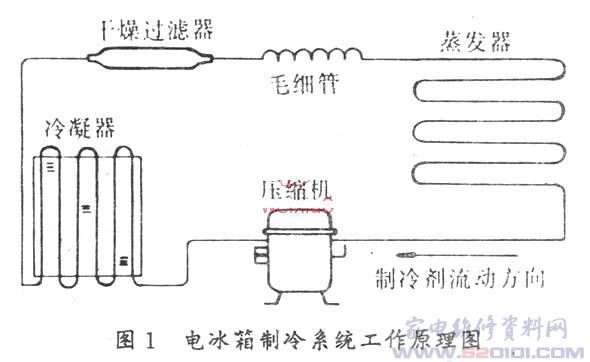

电冰箱工作原理见图1。电冰箱制冷系统主要由压缩机、冷凝器、毛细管(节流阀)和蒸发器组成。压缩机吸入蒸发器流过来的已吸热汽化的制冷剂,并将之压缩成高温高压气体,经冷凝器冷却成高压液体,再经毛细管节流进入蒸发器内;此时液体制冷剂由于压力骤降,迅速沸腾蒸发并吸热变成气体,使箱内温度降低。当箱内温度下降到要求温度时,温度控制器的感温剂收缩,使触点断开,压缩机停止转动。当箱内温度上升,温控器感温管内感温剂膨胀使触点闭合,压缩机又开始运转,如此循环往复。
压缩机停止工作后,制冷系统内高压端的高压制冷剂,仍旧经毛细管向蒸发器流动。要过3—5分钟后,高低压才会平衡,若尚未平衡,电冰箱突然启动,就会对压缩机电机等产生危害。因此,电冰箱停机后,不能立即启动,需等3—5分钟。

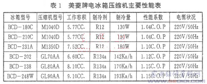

全封闭压缩机按运动形式分为往复活塞式和旋转式。我国现在生产的冰箱大多采用往复活塞式。它是通过一定的传动机构将电动机的旋转运动变成压缩机的往复运动,靠活塞在气缸中来回作直线往复运动形成的可变工作容积,来完成压缩、排气、膨胀和吸气四个过程。通过连续不断的吸、排气循环来完成系统中制冷剂的压缩和输送工作。美菱冰箱中大多数使用往复活塞式压缩机,其主要性能参数指标见表1。

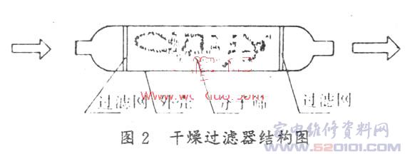

(4)干燥过滤器:制冷系统中混入水分有可能造成“冰堵”,另外,水分也会与制冷剂发生化学反应,生成物会腐蚀系统。生产过程中细小的金属屑、灰尘也可能进入系统,从而造成“脏堵”或对压缩机造成损害。干燥过滤器的作用就是滤除系统中可能出现的微量水分和杂质,保证系统正常运行。
干燥过滤器是在铜制的壳体两端装过滤网,中间装入干燥剂制成。维修制冷系统时应整支更换。干燥过滤器结构见图2。

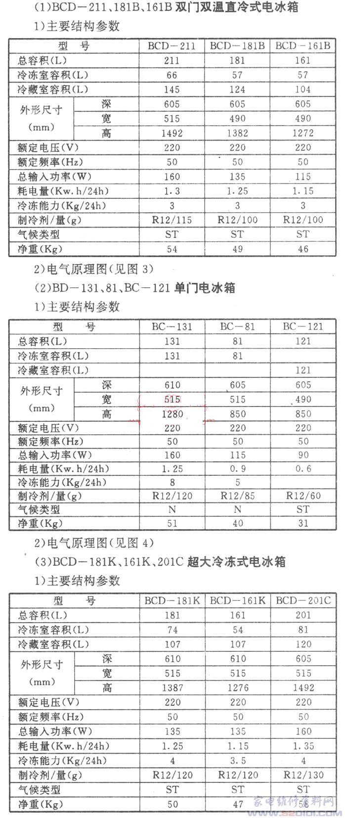

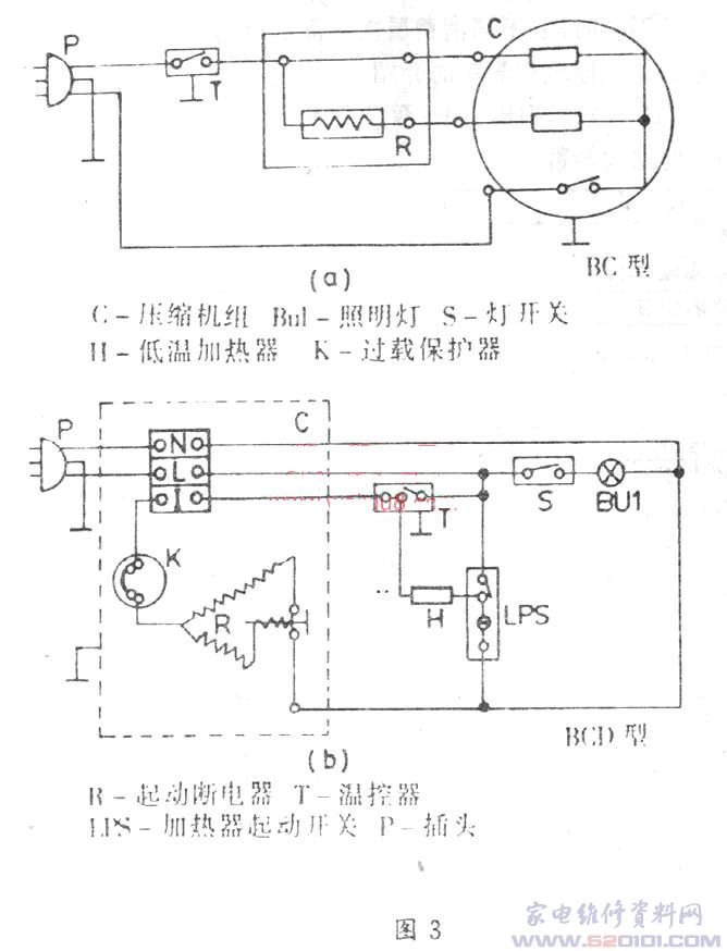

(1)BCD-211、181B、161B双门双温直冷式电冰箱
1)主要结构参数
2)电气原理图(见图3)

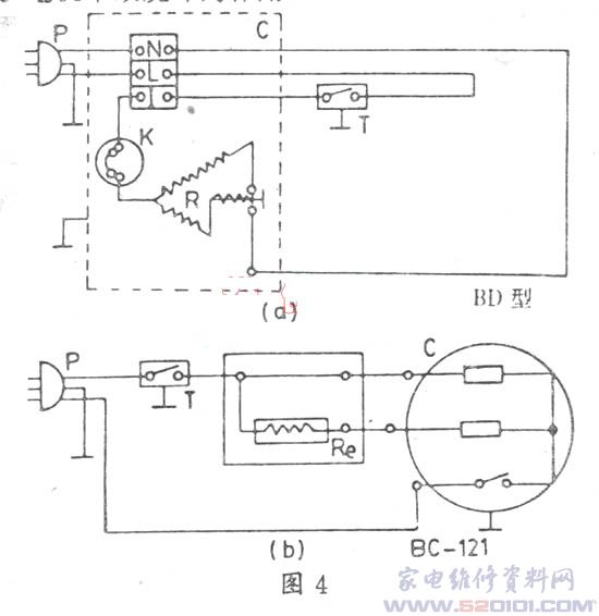

(2)BD-131、81、BC-121单门电冰箱
1)主要结构参数
2)电气原理图(见图4)

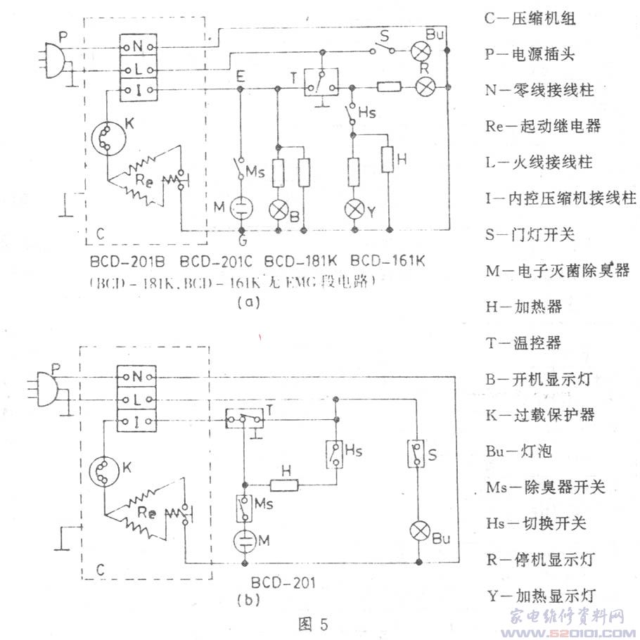

(3)BCD-181K、161K、201C超大冷冻式电冰箱
1)主要结构参数
2)电气原理图(见图5)

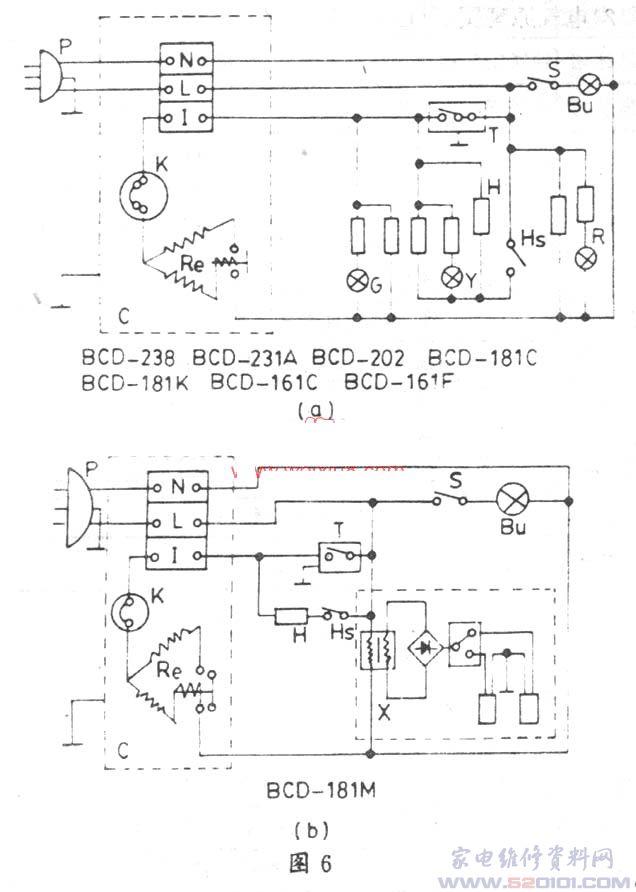

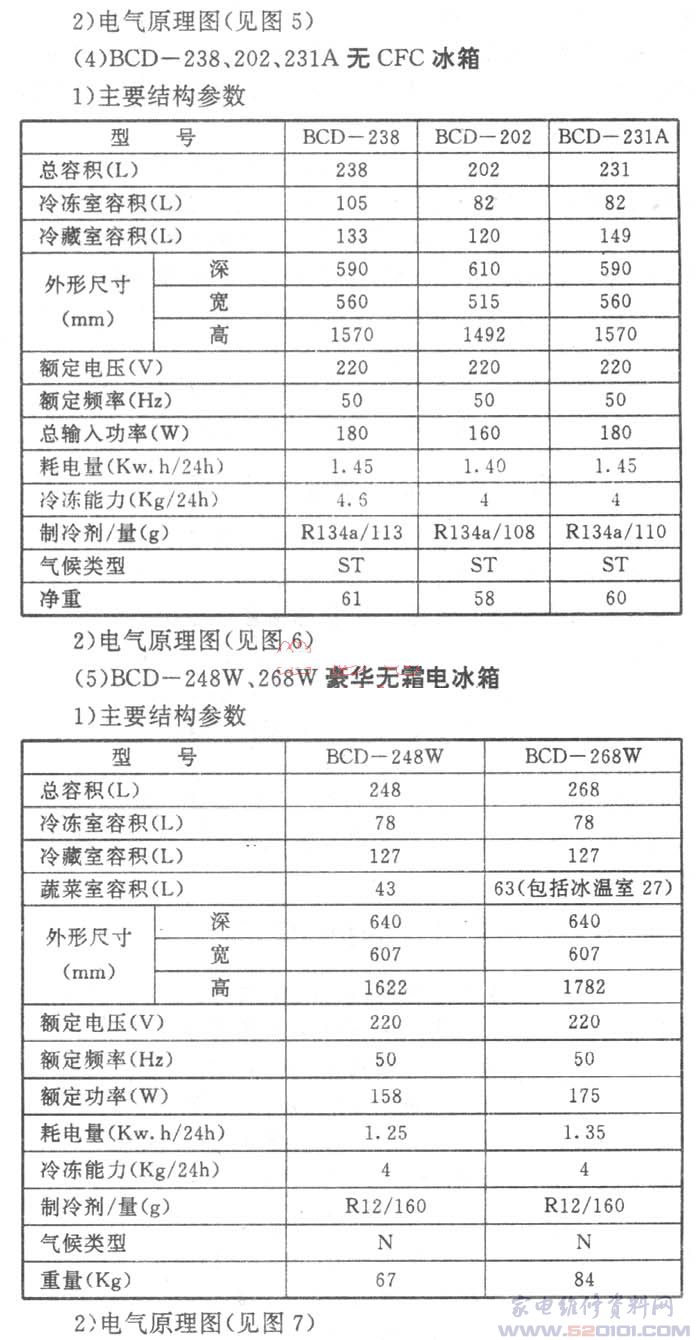

(4)BCD-238、202、231A无CFC冰箱
1)主要结构参数
2)电气原理图(见图6)

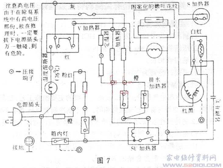

(5)BCD-248W、268W豪华无霜电冰箱
1)主要结构参数
2)电气原理图(见图7)

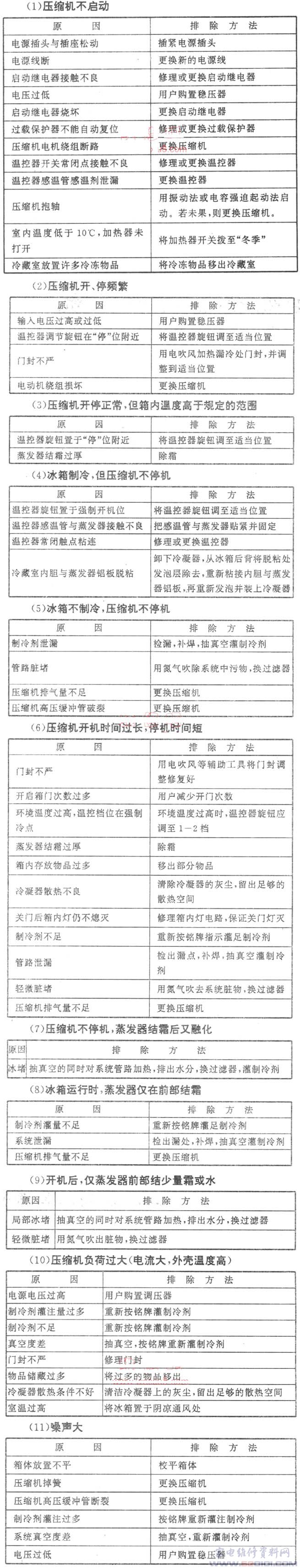

2.美菱冰箱常见故障及排除方法
(1)压缩机不启动
(2)压缩机开、停频繁
(3)压缩机开停正常,但箱内温度高于规定的范围
(4)冰箱制冷,但压缩机不停机
(5)冰箱不制冷,压缩机不停机
(6)压缩机开机时间过长,停机时间短
(7)压缩机不停机,蒸发器结霜后又融化
(8.)冰箱运行时,蒸发器仅在前部结霜
(9)开机后,仅蒸发器前部结少量霜或水
(10)压缩机负荷过大(电流大,外壳温度高)
(11)噪声大
