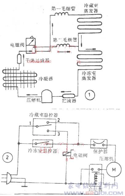

所谓双温控和双流程,就是在普遍应用的单温控器单流程的基础上,在制冷和电气控制系统中。增加一个电磁阀和一个温控器,用两个温控器分别控制冷藏室和冷冻室的温度,用电磁阀在断电和通电时控制制冷剂的流邑即实现双流程。双温控双流程电冰箱制冷系统和控制电路分别如图1和图2所示。
电磁阀为二位三通阀,通电时线圈吸动阀杆以改变通过阀体的制冷剂流向,断电时在弹簧作用下阀杆恢复原位,分别接通或断开通往冷冻室和冷藏室的毛细管,从而实现两种流程的制冷循环,以满足在不同环境和状况下的使用要求。电磁阀的通断由冷藏室的三端温控器控制。
制冷系统和控制电路的工作过程是:在冰箱开始通电时,冷藏室温度还没有达到要求的较低温度,其三端温控器触点1—2通,1—3断,接通压缩机而断开电磁阀。这时制冷剂的流程是:压缩机→冷凝器→干燥过滤器→电磁阀→第一毛细管→冷藏室蒸发器→冷冻室蒸发器→贮液器→压缩机。这是第一种制冷循环,制冷剂同时对两室制冷。
当冷藏室达到调定温度后,其三端温控器的触点1-2断,1—3通,接通了电磁阀,电磁阀内的液路改变,切断了第一毛细管的供液通路,接通了第二毛细管的供液通路。这时制冷剂的流程是:压缩机→冷凝器→干燥过滤器→电磁阀→第二毛细管→冷冻室蒸发器→贮液器→压缩机。这是第二种制冷循环,制冷剂只对冷冻室制冷。
从上述可知,在双温控双流程的电冰箱中,压缩机同时受控于两个温控器,只要有一个温控器接通,压缩机就工作。只有两个室温度都达到设定温度时,压缩机才停机。

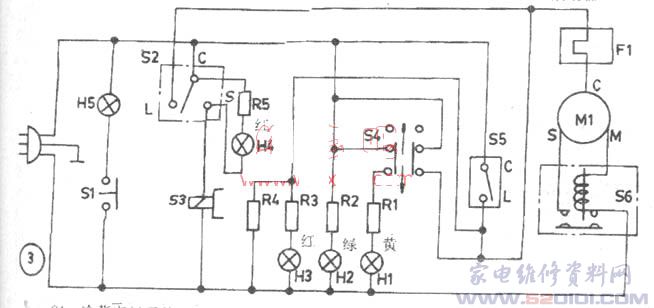

图3为长岭-阿里斯顿BCD-203型电冰箱电路图。此电路又叫“欧洲”式双控冰箱电路图。图中所示为冷藏室制冷状态,此时电磁阀处于不通电状态(s3与R4和H4串联,s3上的电压降很小,所以不动作)。这时,电磁阀常通端与第一毛细管接通,压缩机经冷藏室温控器s2的c—L触点而接通,制冷剂按第一种制冷循环对冷藏室和冷冻室同时制冷,两室制冷指示灯H4、H3亮。当冷藏室温度达到调定值后,s2的c-L断开,c—s接通,指示灯H4灭,电磁阀得电改变制冷剂通路,制冷剂按第二种制冷循环,单独对冷冻室制冷,H3亮,此时压缩机经冷冻室温控器S5的c—L接通。当冷冻室达到调定温度时,s5断开,H3灭,压缩机停转。
图3电路中,当速冻开关s4按下接通时,不经温控器而直接接通压缩机,只要S4处于速冻位置,压缩机就一直运转,并且速冻指示灯H1亮。当冷冻室温控器s5接通时,也接通了冷藏室蒸发器除霜加热器R4。

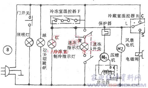

图3中的压缩机同时受冷藏、冷冻两个温控器控制,只要有一个温控器接通,压缩机就启动运转,因此有时会出现压缩机频繁启动的现象,这对压缩机及其保护有不利影响。图4为“日本”式双温控电冰箱电路图。图4中的冷藏室温控器s2只控制电磁阀。制冷开始时,s2和s5呈图示的通断状态,S5接通压缩机,制冷剂同时进入冷藏室和冷冻室,H3和H4亮。当冷藏温度达到调定值时,s2转为c—S接通,H4灭,H3仍亮,电磁阀通电改变制冷剂通路,使制冷剂单独进入冷冻室。当冷冻室温度达到调定温度时,s5断开,H3灭。压缩机停转,完成一次制冷循环。图4控制的冷藏室要求制冷时,必须等待冷冻室温控器接通时才能接通压缩机。因此,在等待冷冻室升温过程中,冷藏室温升可能较高,造成冷藏室温度不够稳定,这是图4电路的不足之处。

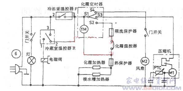

在图6所示的航天BCD-218W型间、直冷混合型双温无霜电冰箱电路中,冷藏室温控器R和冷冻室温控器F都可使压缩机M1和风机M2接通工作,并由R的通断状态控制制冷剂的制冷循环流程。其化霜电路的工作原理是:冰箱制冷运行时,化霜定时器的触点s1-S3、S1-s4接通M1和M2,同时定时器TM微电机通电运行。累积计时(因TM电阻大,压降大,故可以运转,同电路上的加热器电阻小。通过电流小,发热量可忽略不计)。累积开机25小时时,Sl—S3和Sl—S4断开。S1一s2闭合,加热器发热化霜。当蒸发器温度上升到8℃时,化霜温控器眺开,化霜电路断电。停止加热。1M微电机开始运转3分钟时,s1-s2断,s1一S3通,Ml运转,对冰箱制冷。当冷冻室温度下降至-7℃时,化霜温控器恢复接通。M1运转7分钟后,化霜定时器的S1—S4接通。接通M2,冰箱转入正常制冷状态,进入下一个累积计时。

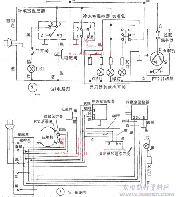

图7为风华BCD-220型豪华大冷冻室双温控电冰箱的电路图和接线图。
电路工作过程如下:电冰箱通电后,在箱体顶盖前方显示器上的绿色电源指示灯亮。冷藏室温控器触点3-6、3-4接通。冷冻室温控器触点3—4、3-6接通,压缩机启动运转。制冷剂循环制冷。显示器上红色指示灯亮(电冰箱开始使用时红灯亮为正常。在正常运转以后红灯亮为异常报警)。当冷冻室内温度低于-5℃之后,冷冻室温控器的触点3—6断开,红灯灭。当冷藏室温度达到预定值后,冷藏室温控器的3—4断开,3~2接通,电磁阀得电,使制冷剂换向流动,制冷剂停止进入冷藏室而继续进入冷冻室。在冷冻室温度也达到预定值后,冷冻室温控器的3-4断开,压缩机停转。
若冷藏室温控器在“0”挡,则其触点3—6、3—4断开而3—2接通,则冷藏室停止制冷,而冷冻室单独制冷。
当需要速冻时,将速冻开关推向右方接通位置,则黄色指示灯亮,压缩机连续运转不停。当箱内温度达到要求后,需将速冻开关推向左方断开位置,则黄色指示灯灭,压缩机停转。
