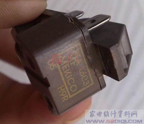

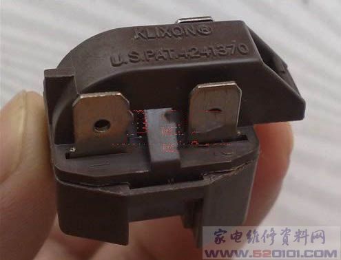

机型:海尔金王子BCD-231W
故障:不启动不制冷,超温报警灯亮,箱内每隔5、6分钟有继电器吸合声,再过5秒左右又一次吸合声,如此反复。
维修:更换PTC 启动器,型号:8EA
