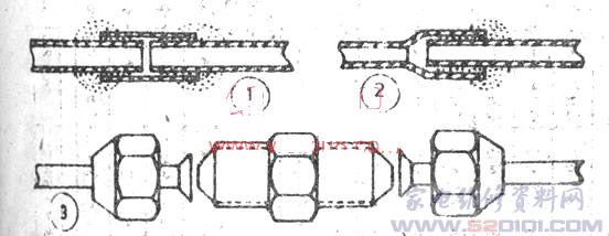

电冰箱维修中,铝管与铝管、铝管与铜管之间可用以下简易方法连接。
1、铝管与铝管间的连接
(1)套管连接:找一比接头铝管略粗的无缝铝管或铁管作为套管,对套管内表面及两接头外表面进行表面处理(去油污、灰尘、氧化层),将两接头外表面分别涂匀301胶后插入套管(如图1);接缝处再用301胶密封,自然下燥24小时以上,待胶达到最大强度后即可使用。(2)胀管连接:将接头中的一端胀粗,并对其内壁进行表面处理,对另一接头外壁进行表面处理后将其涂匀301胶后插入胀管内(如图2),接缝外用301胶密封,自然干燥24小时以上即可使用。
2、铝管与铜管的扩口连接
将两接头进行表面处理后再分别扩出喇叭口,然后用双向接义连接(如图3),连接好后从缝隙处灌注适量502胶密封即可。
注意:因铝管壁薄且软,扩口胀管及连接时用力不可过大。
