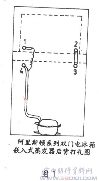

铜管制作的蒸发器按各种类型的冰箱冷冻室容积的大小而成,可从冷冻室内冰冻室门口向里嵌入。以阿里斯顿系列冰箱为例(见图)安装时将铜管蒸发器进出口管对应的箱体部位打两个孔(1及2)。冷藏室内付蒸发器进出口管对应的箱体部位打两个孔(3及4)。低压管及毛细管组成的低压管总成,下端:低压管回压缩机,毛细管与过滤器出口端(细端)相连,上端:毛细管与1相连,低压管与4相连,2、3孔的管子相连。低压回路接通。经试压检查各焊接头不漏,改装成功。改装中重点掌握焊接与发泡操作工艺。
焊接前将各管孔周围聚氨脂隔热层泡沫掏掉,根据自己焊接水平决定掏挖的宽度和深度。一般1、4孔可连通,上下扩5cm宽,深度到内胆。2、3孔可按同样规格进行,管道的长短及管口的套接要截裁合适,上下管的弯曲度呈弧形,不可折扁,更不允许出现死角。弯曲之弧形距箱背平面距离必须大于2cm以保证隔热层将其罩隔。绝对不可向外靠近箱背平面。(因为越靠近箱背平面隔热效果越差,电冰箱工作制冷时管道结霜<特别是1、2、3处>会使后背结露淌水,影响制冷效果,增加热交换量,增大耗电量)。焊接完毕后对换装上的新蒸发器系统要进行氮气试压,压力不得低于0.8MPa。24小时后压力稳定不下降,方可进行发泡工艺处理。发泡时可将箱体向前平卧,对需发泡空间的大小及所配的发泡剂的量之比例要有适当的掌握,过多会造成外溢、鼓形,浪费发泡料;过少会使发泡不充分隔热性能差。发泡料1:1配好后急速进行搅拌,立即倒入发泡空间,盖上后盖板并加以一定压力,待10分钟后发泡剂固化后观察固化效果。这步工序完成后电冰箱的修复就很容易了:将各管道接头通连,试压12小时保持全管道系统8kg/cm2压力稳定,即可抽空加氟了。

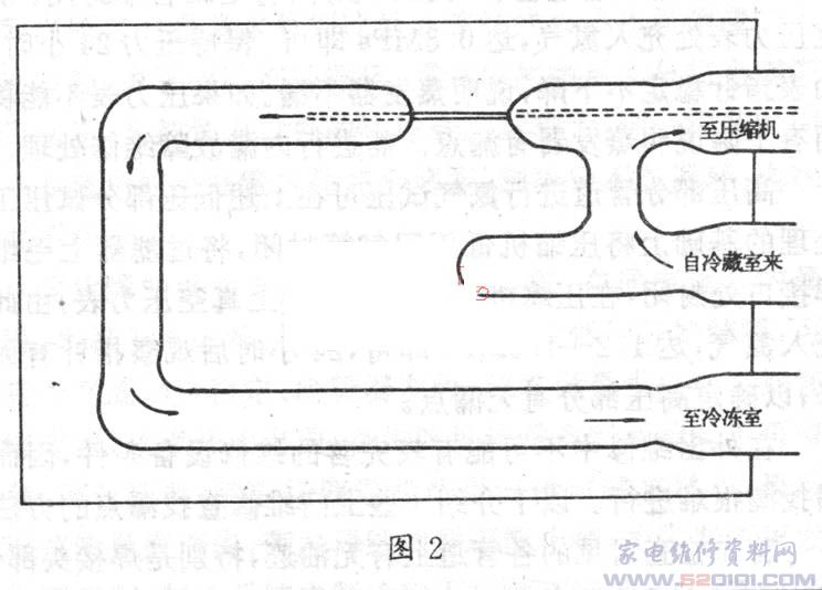

阿里斯顿系列电冰箱内漏处理时可利用原毛细管。先在后背中部挖开背板及隔热层,可见到分流板(见图2)将板上三个管道锉断,其中一个管内有毛细管与分流板相连,用气焊炬采用稍弱中性焰烘烤分流板,并甩钳子夹住分流板左边缘用力拉动,烘烤到一定程度分流板拉脱再从箱体后背左下方低压管进入管体部位将低压管切断,(注意内有毛细管,切断时只切断外面粗管,不可将内部毛细管切断。)之后握住粗管向下用力将毛细管拉出,用这毛细管制成低压管总成再用。

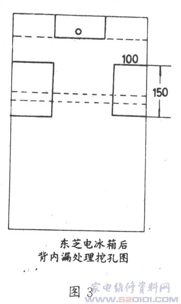

日本东芝电冰箱内漏故障出现较多,不少漏点出现在下蒸发器与上蒸发器连接管上被电加热器所包裹的铜铝接头部位。见图3,挖孔时可如图中所示进行,由于东芝电冰箱规格各有不同,除开孔的长宽度外,上下具体部位要根据冰箱容量大小,即箱体的高矮而定。开孔时可先划好线用电工刀及锤子沿线进行裁剪,注意电工刀凿进时不可切入太深,因东芝电冰箱采用电子温度控制器,箱体内埋有许多线路,凿进太深容易损伤线路。凿开三方后即可向右、向左方将铁皮翻开,挖去隔热层可见到电热导线包裹的铜铝接头管,打开层层裹紧的导线观察铜铝接头处有无腐蚀,一般有腐蚀处均可能有漏点,用氮气试压检查漏点的准确位置。同样,找准位置后采用粘补法,还原时加热导线可拆去不用。铜铝接头处可用粘合胶将外表涂宽一些面积,以避免氧化腐蚀。
