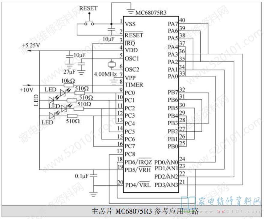

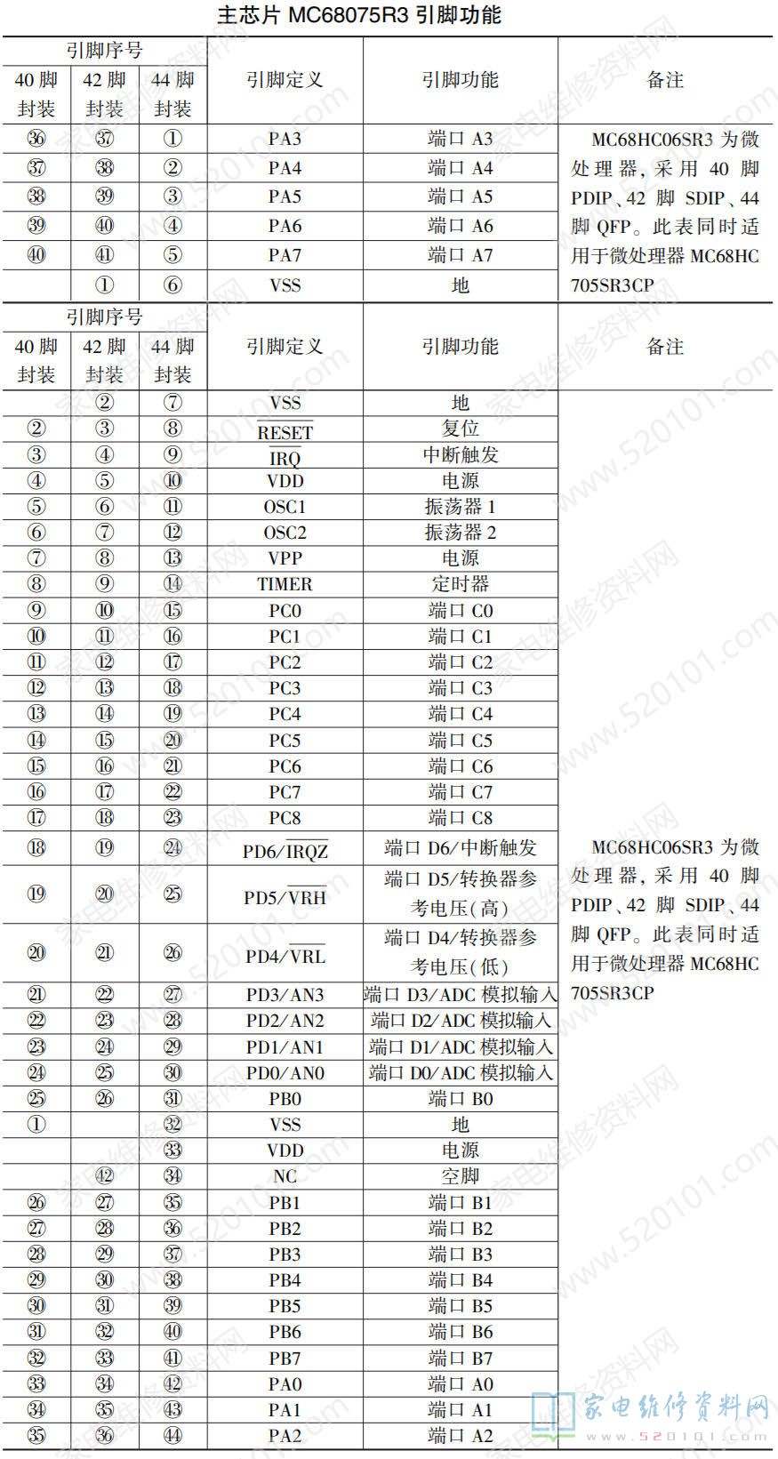

主芯片MC68075R3的引脚功能参见下表1,典型参考应用电路如下图1所示。
