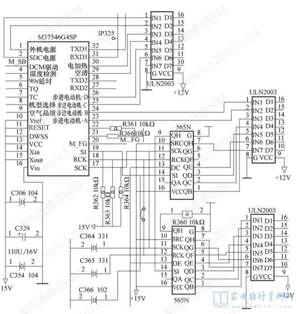

下图是M37546G4SP主芯片的引脚功能以及在空调器的控制板电路中的应用电路,仅供维修参考使用。
