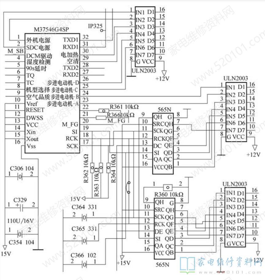

主芯片M37546G4SP的引脚功能以及在空调器控制板电路中的应用如下图1所示,仅供参考。
