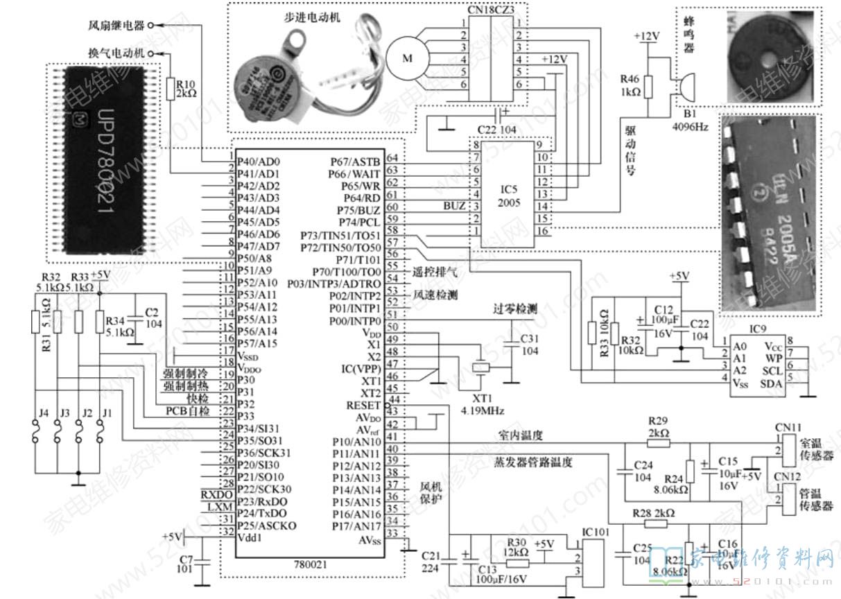

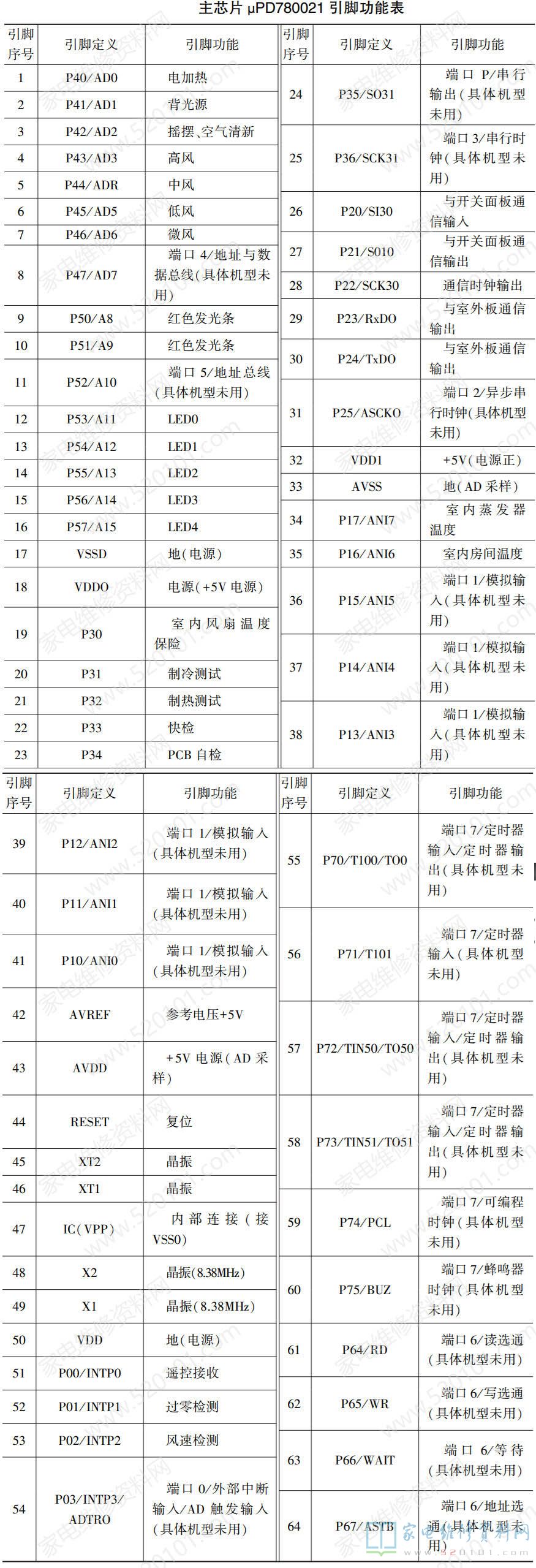

主芯片μPD780021引脚功能和参考应用电路
2024-11-14
作者:张新德
383
主芯片μPD780021在空调器中的参考应用电路(如图1所示),引脚功能见表1。
