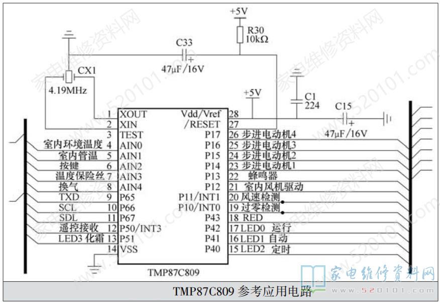

主芯片TMP87C809的引脚功能和在空调器中的典型应用电路如下图1所示,仅供参考。
