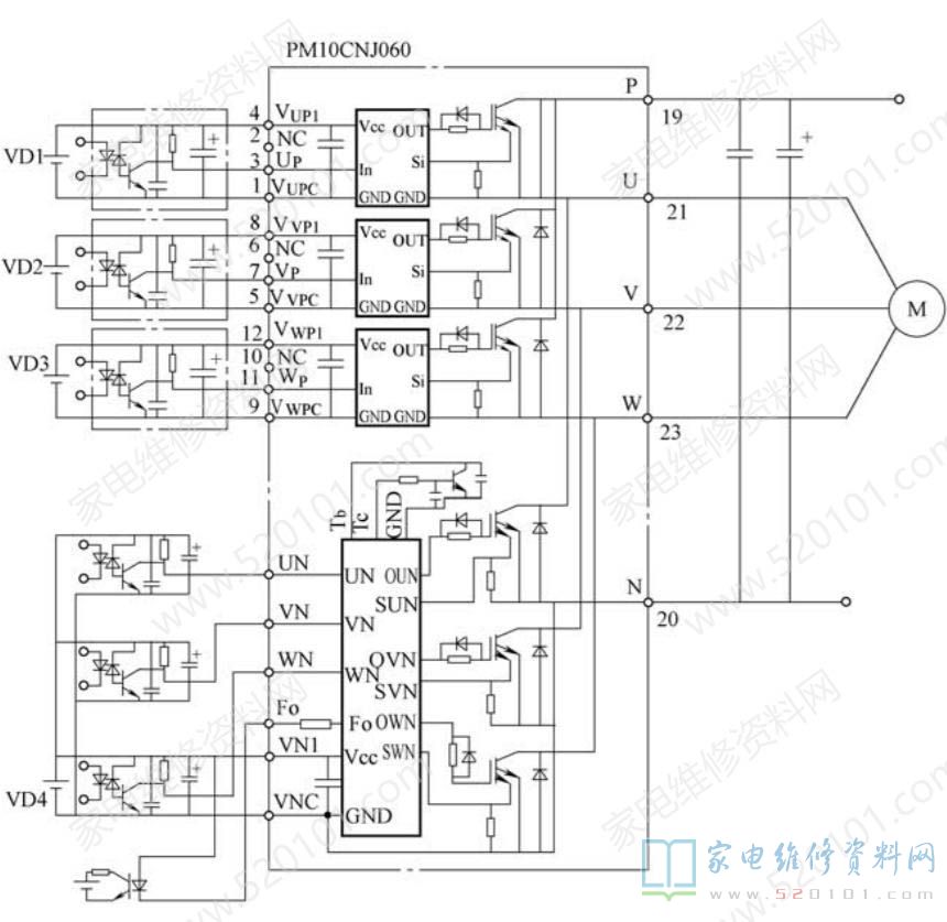

功率模块PM50CSD060引脚功能和在空调器上的典型应用电路如下图1所示,仅供参考。
