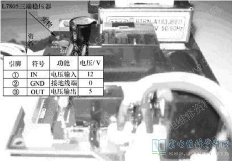

该故障可按如下操作方法检修:1)首先检测电脑板上有无AC220V或DC310V电压。2)如测得无AC220V或DC310V电压,则检测L7805三端稳压器(如图1)输出电压端即:②脚与③脚间有无+5V直流电压。3)如测得无+5V直流电压,则说明三端稳压器损坏。4)更换L7805三端稳压器,一般可排除故障。
