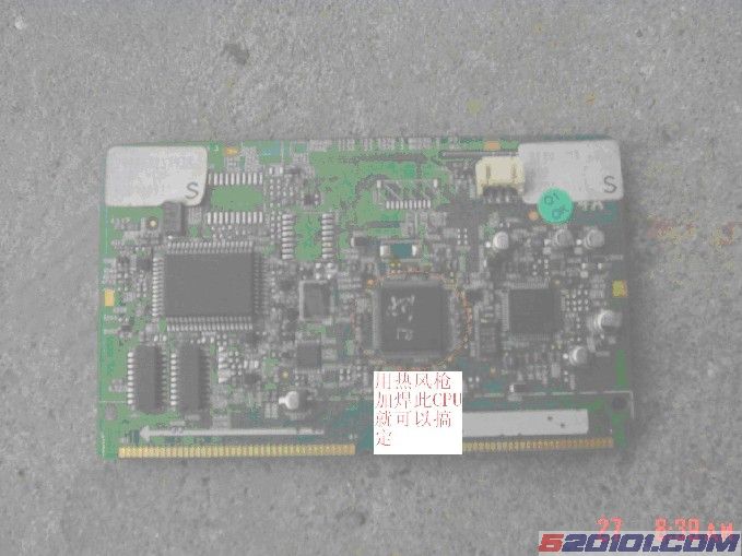

飞利浦29PT6011/93R彩电,开机后红灯亮,按开机键没有反映(图)
2008-10-16
作者:振荣电子
3898
开机后红灯亮,按开机键没有反映(有时过一两天也能开机),此为飞利浦机子的通病,都是左侧有一块竖立的电脑板有问题导致的,处理方法很简单,将CPU用热风枪加焊后就OK.,此方法我已处理过多台此故障的机子-无一返修。顺便提出的是如果出现遥控失灵或者音量自动加到最大但还是没有声音---那就是CPU坏了必须更换(换为1.9版本的CPU)不是加焊能够解决的.
