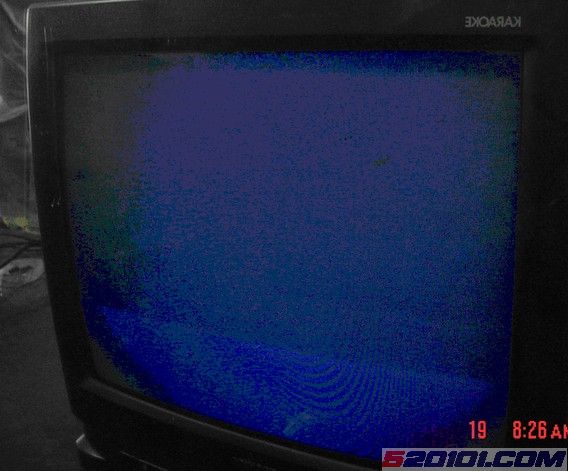

东芝2125XH彩电,开机后声音有黑屏(图)

开机后声音有黑屏,调高加速极电压有蓝屏出现如下图,

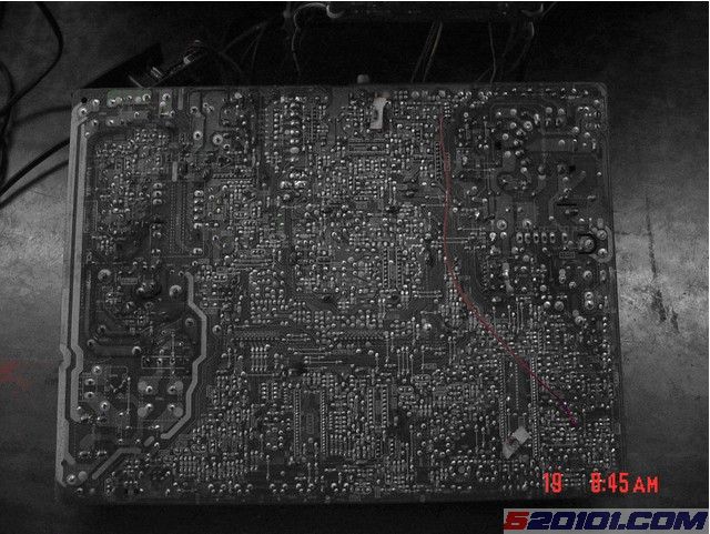

查8659的55脚电压很低图标6V,顺着线路查原来接维修开关,但是开关又是好的,最后查出原来是板子有断线—铜膜线太细,将55脚的输入电阻R214直接接到维修开关的最后一脚就OK了
