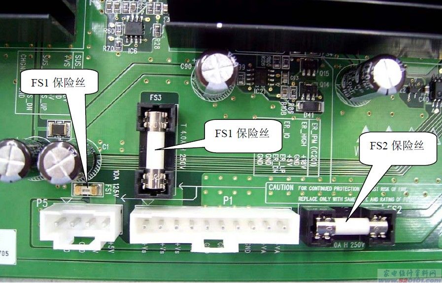

1、电路板上的FS1(10A/25V)、FS2(4A/250V)、FS3(4A/250V)保险丝开路(如下图1);

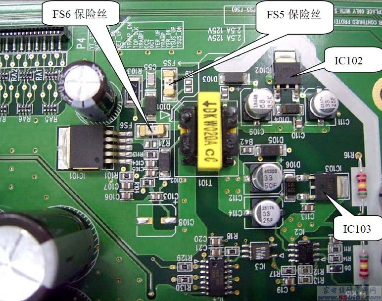

2、FS5(2.5A/250V)、FS6(2.5A/250V)保险丝开路(如下图2);
3、IC102(178M15)、IC103(178M15)输出的电压不是15V(见上图2);

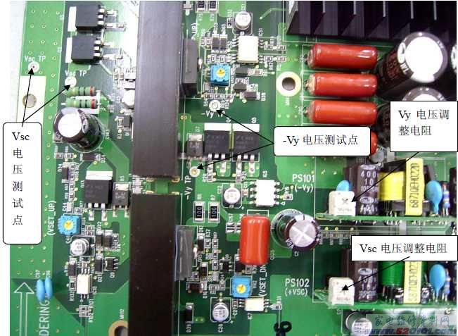

4、Y驱动部件板上的Vy、Vsc电压偏离正常值,并经调试无法正常(见图3);
备注:Vsc、Vy的电压测试,仅限于上图标注的两个测试点,如果在非测试点测的电压,是不准确的!当发生Vsc或Vy电压不对时(Vsc正常时为115V,-Vy电压正常时为-200V),可以调节上图中小组件板上的调节电阻,如果无法调整到正常值,则可以判定Y驱动部件板不良。

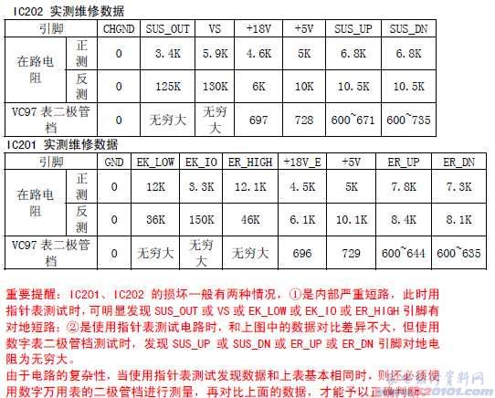

5、IC201(YPPD-J015B)、IC202(YPPD-J015B)损坏(判断数据见下表);
IC201(YPPD-J015B)、IC202(YPPD-J015B)损坏,是50X3的Y驱动部件板最常见的故障,也是导致该板大量损坏的直接原因。
IC201(YPPD-J015B)、IC202(YPPD-J015B)也就是在Y驱动部件上两个大散热片下面的厚膜集成电路。其损坏时有两种状态:1、内部短路(此时测其引脚的对地电阻,可发现部分引脚对地电阻为0或阻值很低),此时VS等电压被拉低很多;2、内部开路(此时查其引脚对地电阻,可以发现阻值较大,同时用户多数反映在故障出现时,听到有啪的爆炸声)。
实际维修中,准确判断IC201(YPPD-J015B)、IC202(YPPD-J015B)是否损坏具有很大的意义。我们要求可以采用电阻法测试IC201(YPPD-J015B)、IC202(YPPD-J015B)的在路电阻,再和正常的数据进行比较, 从而来分析和判断Y驱动部件板是否损坏!
正常时IC201(YPPD-J015B)、IC202(YPPD-J015B)的在路电阻如下表。测试时使用VC97型数字表和47型的指针表。 测试时是把Y驱动板从屏上拆下测试的,其中使用47型表时,正向测试表示黑表笔接地,反向测试表示是红表笔接地,使用R×1K档测试。VC97型数字表是使用二极管档测试的。

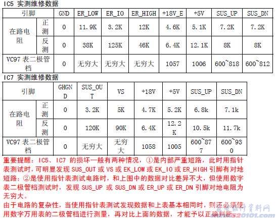

IC5(YPPD-J015B)、IC7 IC5(YPPD-J015B)损坏,是50X3的Z部件板最常见的故障,也是导致Z部件板大量损坏的直接原因。
IC5(YPPD-J015B)、IC7 IC5(YPPD-J015B)也就是在Z部件上两个大散热片下面的厚膜集成电路。其损坏时有两种状态:1、内部短路(此时测其引脚的对地电阻,可发现部分引脚对地电阻为0或阻值很低),此时VS等电压被拉低很多;2、内部开路(此时查其引脚对地电阻,可以发现阻值较大,同时用户多数反映在故障出现时,听到有啪的爆炸声)。
实际维修中,准确判断IC5(YPPD-J015B)、IC7 IC5(YPPD-J015B)是否损坏具有很大的意义。我们要求可以采用电阻法测试IC5(YPPD-J015B)、IC7 IC5(YPPD-J015B)的在路电阻,再和正常的数据进行比较, 从而来分析和判断Y驱动部件板是否损坏!
正常时IC5(YPPD-J015B)、IC7 IC5(YPPD-J015B)的判断数据见下表。测试时使用VC97型数字表和47型的指针表。 [Page]
测试时是把Z 部件板从屏上拆下测试的,其中使用47型表时,正向测试表示黑表笔接地,反向测试表示是红表笔接地,使用R×1K档测试。。VC97型数字表是使用二极管档测试的。

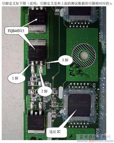

三、Y上下选址部件板的好坏判断及处理手段
Y上下选址部件板的常见故障是:
①、IC106、IC105、IC104、IC102、IC102、IC101、IC1、IC2、IC3、IC4、IC5、IC6(型号均为SN755866)选址集成电路炸裂或损坏;
检查手段:看外观及集成电路表面是否有炸裂等现象即可。

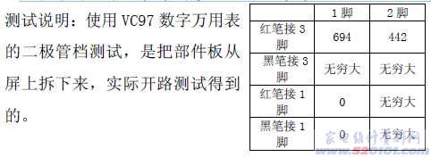

②、Q1、Q2、Q3、Q101、Q102、Q103这几个MOS管击穿或失效;这几个MOS管的型号是(FQB46N15);
检查手段:通过测量MOS管在路电阻予以判断!
Q1、Q2、Q3、Q101、Q102、Q103(均为FQB46N15)这几个MOS管的在路测试电阻如下表,
