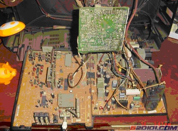

夏普29SB1彩电开机后红灯亮有继电器吸合声,但就是无声无光(图)
2008-10-17
作者:振荣电子
2804

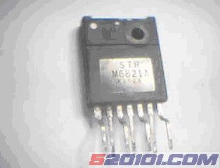

开盖后查电脑5V是单独小电源供电,主电源无输出,查300V有但是关机后不释放,开来还是初级电源有问题,查遍电源初级分立元件没有发现坏件,经询问客户得知客户喜欢关机用遥控器关机子常处于待机,故怀疑电源块STRM6821A损坏,到供应商一问要32元蛮贵的于是就把旧件带去想对比新件看看电阻阻值一样不一样,对比后发现3脚和7脚的正反阻值严重不对,心中很高兴,买后上机开机OK.。
