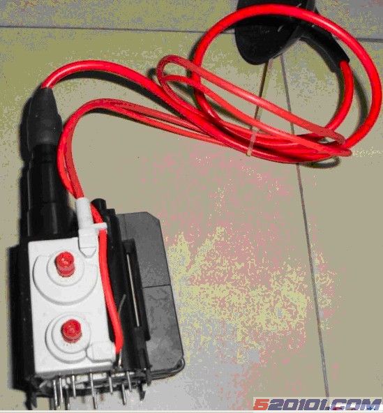

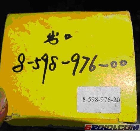

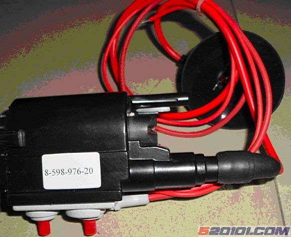

很好修的毛病,于是到市场上买了一个行包8-598-976-00(8-598-976-20是一样的),上机后开机图像出现,但是经过观察发现当把对比度加大或者亮度加大后图像出现向右偏移(最大100只能调到50),严重时自动关机处于待机,再开机还是一样,心想会不会是行包质量不好引起的—该机是马来西亚原装进口,于是到处求购原装彩行但是没有买到—打电话到上海家维说不卖零件只让修—NND真黑,后来进过努力找到一个配件经销商有出口的索尼行包卖,只剩2个我全买了下来,到家上机后开机图像效果是好了很多但是对比度和亮度还是不能调到100—只能调到80,再大就出现上面说的情况,心想行包不会再有问题了—估计故障还在板子上,经过分析图纸后发现行保护电路在行限流电阻周围,将行限流电阻拆下测量为2.。2欧,此电阻不能偏大—大了容易引起保护电路保护,将该电阻换为原来的1.2欧后开机一切正常。
