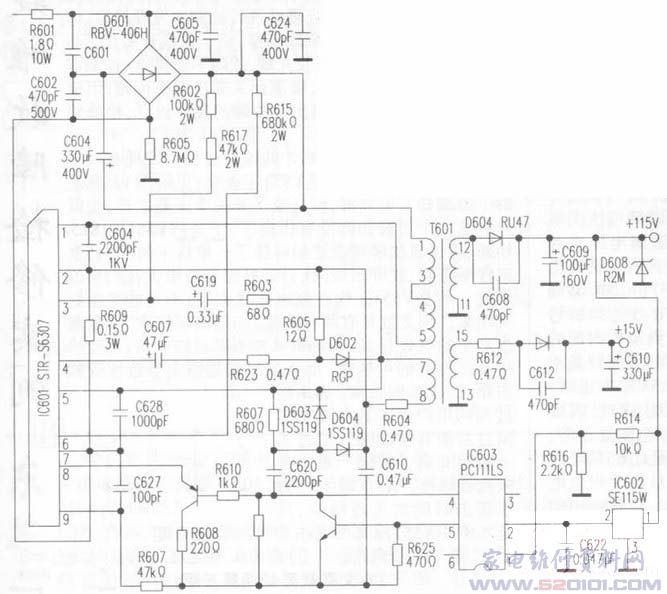

该机开关电源电路如附图所示。工作原理大致如下:该机厚膜块型号是STR-S6307,其①脚是内部大功率管c极,②脚为e极,③脚是b极,④脚是交流控制输出,⑤脚是直流控制输出,⑥脚是电源控制,⑦脚是公共端,⑧、⑨脚稳压控制。R602、R617提供大功率管启动电压,R615提供厚膜块控制电源。开关变压器T601⑦-⑧是反馈绕组,开机后①-③、④-⑤绕组通过启动电流,在①-⑤绕组中感应出①正⑤负感应电动势,在⑦-⑧反馈绕组中感应出⑦正⑧负感应电动势。反馈正电压使功率管迅速饱和导通,一旦饱和又由于正反馈绕组感应出⑦负⑧正电动势,使大功率管又迅速截止。周而复始,把能源传递到+115V和+15V两个供电端。
对于开关电源无电压输出故障,其检修顺序为:先测整流桥是否有+300V电压输出。如无则检修交流回路,再检修启动、控制电源反馈回路。按照上述顺序,先测+300V电源,无电压,检查发现交流输入防冲击电阻R601开路。该电阻参数为1.8Ω、10W,先用1.8Ω、5W水泥电阻代替,开机+300V输出正常,检查启动回路R602、R607正常,检查控制电源回路R615正常,检查反馈回路R603、R604,发现R604开路。R604阻值为0.47Ω,用0.56Ω电阻代替试机,电视机声光正常,检测主电压为+114.7V,正常。此次检修顺利没有走弯路,是由于有正确的检修思路。对于开关电源无电压输出,关键在于检查反馈回路。
