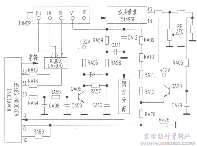

其故障现象是:按遥控器自动搜索选台键(ASM)时,屏显箨频段均能搜索,但图像一闪而过,节目序号不进位,CPU不能存储节目信息,且手动调谐无效。
该机搜索选台及锁台控制有关电路如附图所示。其工作过程简述如下:CPU(34300N-587SP)收到自动选台ASM指令时,其20脚输出4.8V~0.5V(理论值为5V~0V)搜台扫描模拟电压,经RA54、RA55、CA08、CA09平滑滤波,QA05(2SC1815)倒相放大后,在其c极输出0.8V~30V的搜台电压,再经RA57~RA59、CA10~CA12滤波,获得0.5V~28V线性良好的搜台电压,加至高频调谐器TUNER(EC811V)的VT(或BT)调谐电压输入端;与此同时,CPU 31、32脚输出相应的频段转换信息SW及BU/BV,分别加到频段译码器IC005(LA7910)④、③脚,译码后①、②、⑦脚分别输出高电平(12V)为TUNER的BL、BH、BU端子提供工作电源。此时TUNER以VHF-I→VHF→UHF的顺序轮流工作,VT端的搜台电压从0.5V→28V变化,转换一个频段变化一遍,直到三个频段的电台信息全部搜索到并存储记忆为止。在搜索选台过程中,TUNER的IF端输出中频信号极弱,经公共通道T51496P处理和同步分离后,加在CPU⑨脚的行同步脉冲甚低或没有,故被CPU识别电路判定为无电台信号而继续向前搜索。一旦搜寻到电台信号,CPU⑨脚在行同步脉冲连续作用下从4.6V下跌至3.9V,这是收到电台信号的重要标志。同时,CPU放慢搜台速度,从⑧脚输出精确控制的自动频率微调电压,⑧脚电压随屏幕上呈现的图像缓慢变化,由2.8V开始卜滑,当图像调谐至最佳时,⑧脚电压下降至1.2V。而后CPU命令搜台暂停,并将已搜到电台的信息(如VT电压、频段、电台节目编号等)写人存储器(E2PR()M)记忆。之后,开始继续搜索前进,直至各频段全部电台都被搜出并存储为止。
由上述搜台原理可以看出,电台节目被存储必须有两个条件同时存在:一是CPU⑨脚加有符合要求的行同步信号;二是CPU⑧脚有符合要求的精密微调电压输出,二者缺一不可。根据以往的检修经验分析:在搜台时,若屏幕有图像闪过,只是扫描速度不变慢,CPU不存台,节日编号不进位,且手动调谐亦无效时,大都是因CPU⑨脚的行同步脉冲信号丢失,使内部识别电路无法判断已收到电台节目所以不能进行微调、存储:若屏幕有图像出现,图像十分暗淡,行不同步,画而一闪而过,节日编号不进位,但手动调谐能出现画质良好的图像并可正常收看时,多属于CPU⑧脚输出的AFC微调电压不良,CPU误判为无电台信号(或信号微弱)而放弃锁存。根据现象及初步检查判断,本例故障属于前者(无行脉冲)。
手动选出一电台节目,微调至图像最好时,用示波器测CPU⑨脚波形,正常时行同步咏冲幅度不低于2.3Vp—p,实测仅为0.9Vp—p。经检查,公共通道T51496P及同步分离电路工作正常,试断开CPU⑨脚连线后,行同步脉冲幅度上升至3.6Vp—p。这说明CPU⑨脚内部识别电路有故障(漏电),致使行同步分离电路负载加重。由于CPU其他功能都正常,如更换CPU似乎可惜。考虑到射随器具有高输入阻抗和低输出阻抗的特性,所以用一只9013晶体管组成单级射随器,插在CPU⑨脚与同步分离电路之间进行补偿,9013的c极接12V电源,e极电阻取5.1k/0.25W金属膜电阻。接入电路后,CPU⑨脚电压约为4.4V,再进行自动搜台试验,选台及存储功能均恢复正常。
