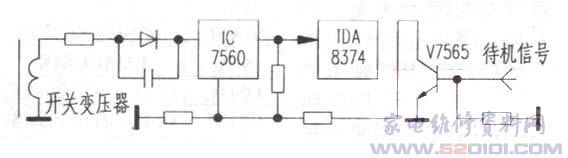

查资料知,飞利浦25PT548A/93S属PV4.0型机芯,其主要集成块有:小信号处理采用TDA8374,CPU为87CM36—3301/3302,场输出块为TDA9302H,电源厚膜块为MC44603P,存储器为ST2408B等。根据本人现有的资料,CPU只能参考飞利浦彩电系列中的87系列块,而TDA8374则以TDA8375作参考。根据用户反映电源指示灯亮而遥控又有反应的特点,分析开关电源与CPU应属正常,故障可能是电路中某部分元器件不良或损坏坏,引起保护性停机。
开机瞬间听剑喇叭“啪”一声响,说明音频电路可能正常。查开关电源变压器次级端,测得主电源为160V(应为轻负载下),而测受控的8V电压值只有2.1V,按实物画出的局部电路见附图。测V7565 b极电压为0.7V,已处于导通状态,IC7560无8V电压输出,处于待机状态。分析只有V7565 b极为0U,IC7560方能有+8V电压输出给TDA8374,行电路才能正常工作。要测绘出待机保护电路原理图是费时费力的事,于是先查功耗大的元器件,刚查行管、行输出变压器及周边元器件,基本上无短路断路现象;再查场输出块TDA9302H,用备件TDA9302H与该机上脱开了焊脚的同型号对比测量,结果发现阻值相差甚远,看来是场输出块损坏引起保护电路动作而进入保护待机状态。将其更换后试机,故障排除。
小结:由于飞利浦彩电整机电路图难求,而电路图纸与彩电印刷电路板上的元器件均以飞利浦系统独有的器件标注法进行标识,所以检修此类型机难度较大。但通过实践,维修人员只要熟悉彩电原理知识,并又有一定的实践经验,克服在资料上的缺少而采用不求具体电路细节,但求大范围方块式的电路结构理解,再根据维修的机型进行故障部位的判断,往往能起到意想不到的准、快的实践效果。
