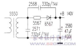

根据故障现象分析,初步判断开关电源有故障或其负载短路而引起保护。开机测市电整流滤波电容2505两端有正常的300V电压,但关机后该电压一直保持,细听电源部分有微弱的“吱吱”声,测+B端(140V)无电压,但另外几组电源开机瞬间均有显示。由此分析,+B端负载短路引起开关电源保护。在线测行管7428的正、反向电阻值为8k和接近无穷大,并且有明显的充放电过程。分别对+B端电压整流管6567、滤波电容2580、限流电阻5567进行检查和代换,故障依然存在。仔细检查发现在开关变压器5550的次级16-18绕组之间接有一只代号为2571的330pF小瓷片电容,这有别于我们常见的机型(见附图)。拆下2571检查,发现有10Ω左右不稳定的漏电阻值,将其更换后一切正常。不久又检修一台同机芯彩电,故障现象相同。测行管正反向电阻值分别为5k和18k,分别对行管及+B电压、整流管、滤波电容检查均正常,最后查出是电容2568已严重漏电所致。如果测得行管正反向电阻值均很小,可直接检查或更换逆程电容2433,一般均为烧毁短路,此电容也是同类产品。

1.正向阻值为8k左右,反向接近无穷大,测其余几组电源开机瞬间有电压,可直接检查2571。
2.正向阻值基本正常,而反向阻值较小,可直接检查2568。
3.正反向阻值均很小,首先检查2433,然后检查彩行绕组是否直接对地击穿,最后对行管进行检查。
