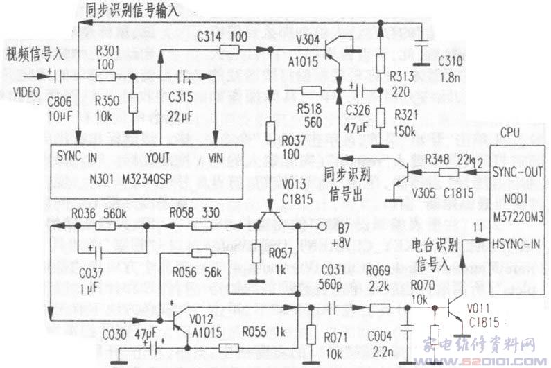

【例1】一台组装的索尼19英寸彩电,故障现象为开机后呈蓝屏,且屏幕顶端有三四条固定的亮线,菜单字符显示正常,能进入自动搜索状态,频段切换彩条显示也正常,但进入自动搜索状态后节目号不上升,不久显示蓝屏。
该机的这一故障特征表明,很可能是由于电台识别同步信号丢失或异常,在收台过程中CPU判定无信号而自动显示蓝屏。
由于无该组装机图纸,于是找来同类机型环宇C7419的图纸作参考(见附图)进行检修。先检测N301 M52340SP(元件编号以环宇C7419参考图为准)36脚电压和对地电阻值,有信号时为2.3V,无信号时为2.66V,对地电阻值分别为9.75k、13.1k,说明视频信号输入正常。从附图可知,经N301内部亮色电路分离后包含同步信号在内的亮度信号Y从N301 38脚输出,分成两路:一路经V013、V012、V011送至CPU(M37220M3—010SP)11脚,作为电台识别信号;另一路经V304、C326耦合到N301 40脚同步分离输入端。进一步检测N301 38、40脚电压和对地电阻值均无异常,测CPU 11脚电压,即作为电台识别的行同步信号输入端电压,发现在动态搜索时该电压始终为稳定的5V,正常情况下,该脚动态电压在4.3V~4.7V间微微波动,即表明有电台识别信号电压输入,看来故障部位应在V013、V012、V011组成的电台识别信号形成与传输电路中。对该范围内的元件逐一细查,发现V012(A1015)已击穿,且C030(47uF)严重漏电。更换这两只元件后试机,一切恢复正常。
从检修过程分析,V012击穿最初是因C030漏电引起的,由于C030从最初的稍有漏电开始不断加剧,从而使V012导通电流不断增大,最终将其击穿。当V012击穿后,电台识别到信号通过C030短路到地,V011失去正常的导通脉冲而截止,电台识别售号中断,CPU误为无视频信号输入而显蓝屏。
