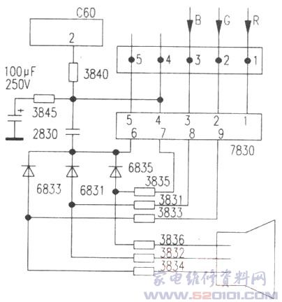

开机检查发现,视放级供电限流电阻3840烧坏,电阻3831、二极管6831烧坏,检测C60供电输入端②脚电压为180V正常。说明视放级供电电压未加到视放输出端,造成显像管阴极电压过低,从而引起束流偏大和过流保护。
检测附图所示6833、6835、3833、3835、3832、3834、3836、3845、2830元件均正常,检测视放输出块7830的供电输入端④脚对地阻值正常,无短路现象,再测R、G、B输出端⑦、⑧、⑨脚对地阻值均在4k左右,无明显损坏现象。仔细检查已烧坏的3840、3831、6831,发现上述三元件均是上次维修时更换过的。3831与3833、3835为同一型号的100Ω/0.25W电阻,但3840也是用100Ω/0.25W电阻代换的,6831(BAV21PH)是用1N4148代换的!
经查阅桐关资料得知3840是阻值为10Ω,功率为0.5W的限流电阻,6831所用二极管BAV21PH是高速开关二极管,其极限工作电压Vrwm是250V,极限工作电流Im是250mA,反向恢复时间Trr是50ns,而1N4148的极限工作电压Vrwm是100V,极限工作电流Im是150mA,反向恢复时间Trr是4us。很明显,3840、6831的代换是错误的。用正确元件代换上述二件后,开机发现仍是满屏回扫线。检测7830供电输入端④脚180V供电电压正常,但R、G、B输出端⑦、⑧、⑨脚的输出电压均为0V,说明7830也已损坏,将其更换后.一切正常。
小结:本故障为上次维修更换元件不当所致,用功率比原值小的100Ω电阻代换原来10Ω电阻,致使视放输出电路处于欠电压工作状态,特别是由于1N4148的参数明显低于BAV21PH,用1N4148代换BAV21PH不当,又造成了7830的损坏,从而引起束流偏大和过流保护的故障。
